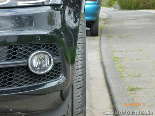

Abt verbaut eine 10.0 x 22" ET 52 + Adapter ich glaube 25 mm und 265/295-er Bereifung beim Q5 nur in Verbindung mit den Radlaufverbreiterungen (30 mm) aus dem Breitbau-Kit. Deine Vorstellung mit 10.5 x 22" ET 51 + Adapter 25 mm wird im Serientrimm nicht gehen. Ich fahre z.Z auf meinem Q5 eine 9 x 20" ET 40 Felge mit 275-er Bereifung und 10 mm Platte, geht so gerade eben mit den serienmäßigen Kunststoffleisten.
P1010030
Themenstarteram 27. März 2014 um 12:42
da hast du aber einen Freundlichen Tüv Prüfer gehabt.Ich musste bei meinen (265er 22 Zoll mit 10 mm Distanzscheiben)die Originalen Radhausverbreiterungen vorne anbringen!Erst danach war er einverstanden!:rolleyes:
ich habe für die schwierigen Fälle den :)Reifendealer meiner Wahl am Start. Aber die Kunststoffleisten vorne/hinten sind bei mir "ab Werk" verbaut, ohne die wäre es nicht gegangen.
