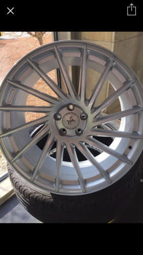

Jungs ich brauche hilfe
Welche reifen passt für Felgen
5x130
22 Zoll
10 J
ET 50
Ich hab eine Audi Q5 von ABT mit Spurplatten 35 mm pro Seite und Verbreitung auch da
Felgen habe ich gekauft aber weiß ich nicht welche reifen 265 30 22 oder 295 30 22
Danke für hilfe:)
Zur Zeit 20 Zoll von ABT Felgen 9J ET 50
5x130
Img-2974
Diese habe ich gekauft
Keskin Felgen
Img-3262
am 29. Juni 2017 um 4:29
295 30 22

Wenn Du Felgen als Zubehör gekauft hast, dann müsste dir eine ABE oder ein Teilegutachten vorliegen, welches Dir genau sagt, welche Reifengröße zugelassen ist. Vorausgesetzt, die Felgen sind für einen Q5/SQ5 geprüft worden.
@hoewel schrieb am 29. Juni 2017 um 17:43:18 Uhr:
@Sergej7007 schrieb am 28. Juni 2017 um 22:20:00 Uhr:
5x130
22 Zoll
10 J
ET 50
Danke für hilfe:)
Leider nur Q7 und Tuareg eingetragen
Ich muss einzelabnahme machen, so wie bei meine 20 Zoll

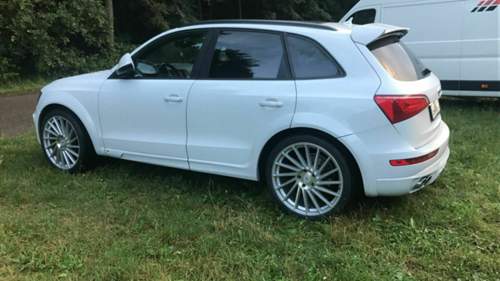

am 1. Juli 2017 um 13:16
Sieht gut aus.
Hast du Bilder von vorne?
Hast du eine RS Front verbaut?
Jetzt Felgen sind drauf))
Img-3377
Schauen richtig gut aus.
Schick, nur das Putzen stelle ich mir schwierig vor. An das Felgeninnere zu kommen, erfordert bestimmt einigen Zeitaufwand.
am 25. Juli 2017 um 4:59
Laufrichtung ist falsch
