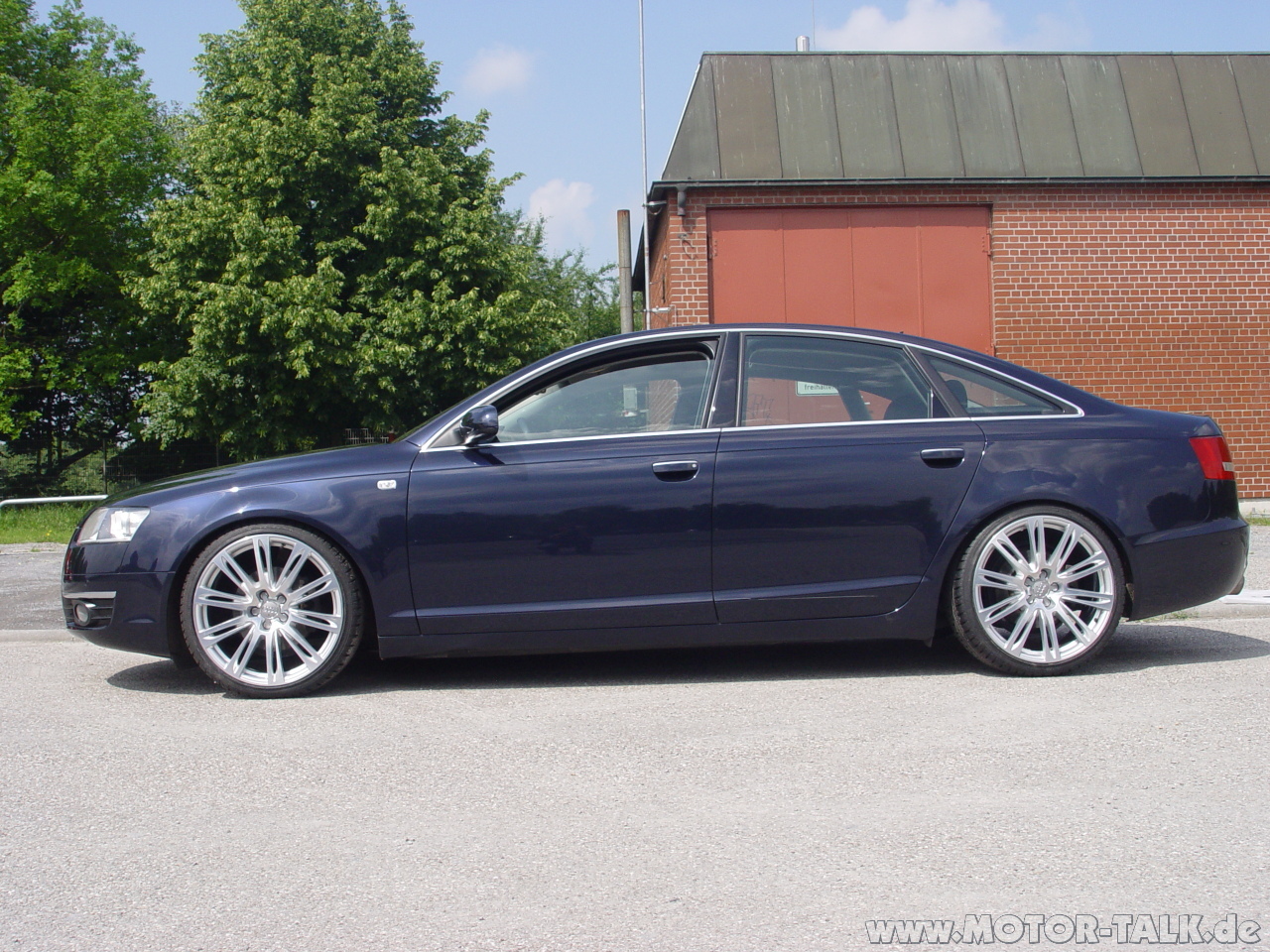

Hallo Gemeinde,
bin nach langer Suche zu der Entscheidung gekommen die 20 Zoll vom A7/A8 zu montieren. Felge ist die 4H0 601 025 AE un 9x20 ET37. Fahre einen A6 Avant 4f 3.o TDI aus 2006 mit S-Line Fahrwerk und Federteller vom 4B an der Vorderachse. Es ist kanpp und in engen Kurven mit höherer Geschwindigkeit gibt es keine so netten Geräusche von den vorderen Radhäusern. Montiert sind 265/30-20 Dunlop. Ein Vergleichsgutachten (Fa. Whelworld) habe ich bereits hier liegen, aber vielleicht hat jemand von euch ein Teilegutachten für diese Felge zur Hand? Für alle weiteren Infos zwecks TÜV wäre ich dankbar!!

wie ist das eigentlich bei den reifen 265 scheinen ja standart zu sein und 255 eher die ausnahme - hat das einen bestimmten Grund?
Die 255er sind ja doch um einiges billiger.
Da hat der Jenz wohl recht! Dann fährst du einen 2.7 TDI aufgrund des Lastindexes (255/30-20)? Oder Syron?
Hey,
ich habe die 255/30-20 genommen weil ich schon paar mal gelesen habe das die 265/30-20 gern streifen. Und da ich an der Karosserie nichts machen wollte, wurden es die 255er.
Hab die Syron. Ist ein 3.0TDI brauch also auch den hören index. Für des das der Reifen so günstig ist, ist er bisher ganz brauchbar. Und auch nicht laut. Das war meine größte Sorge.
Wenn die Reifen sich als zu schlecht raus stellen, zu schnell abgefahren usw. dann kommen eben doch noch 265/30 drauf wenn die anderen fertig sind :)
Gruß Jenz
hi jenz
würden sich deiner meinung nach auch die 245/35 r20 ausgehen wenn man ein normales sportfahrwerk montiert hat? theoretisch müsste es sich ja passen, weil der gummi ja schmäler ist als die felge...
streifen die syron innen beim teppich wenn er voll einfedert oder bleibt noch ein wenig luft?
die felgen sehen so cool aus ;-)
mfg buchi123_88
Hey buschi,
die 245/35 müssten ohne Probleme gehen. Selbst die 255/30 passen streifen nicht. Ich fahre den Wagen ja schon ein wenig tiefer. Und bei mir hat es noch nie gestreift.
Gruß Jens

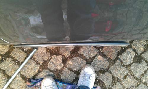

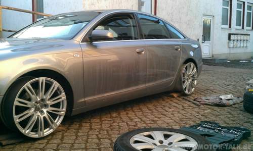

So, hab heut mal probehalber die Neuen Füße anprobiert. Sieht auf den ersten Blick auch ganz gut aus(Bild1). Aber auf den Zweiten Blick(Bild2) war ich dann etwas erschrocken weil die Felge ganz schön weit über den Radkasten drüber steht.
Sind 9x20 ET37 vom A8. Wundert mich halt weil hier ja auch n paar Leute die Felgen fahren.
Oder sieht das dann mit Reifen schon wieder ganz anders aus?
Mir grauts eben dann vorm TÜV-Prüfer der mich unter Umständen wieder abtreten lässt. Und Kotflügel ziehen will ich nich, is ja kein 3er Golf.
Vielleicht hat ja jemand ne Meinung oder Anregungen dazu!

Danke,die Bilder hatte ich schon gesehen,deswegen war ich ja so verwundert das die hinten so übersteht. Könntest du vielleicht ein Bild machen mit der gleichen Perspektive wie mein Bild2? Wäre echt super.
MfG
