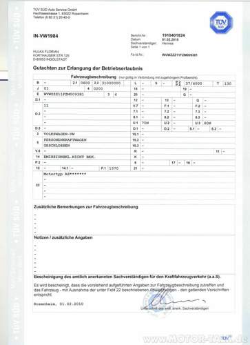

Muß im Mai zum Tüv und bei der Gelegenheit wollte ich die Motor/Auspuffkombination auch gleich eintragen lassen.
Also folgende Komponenten:
- 84er Mex
- 1600ccm AD Motor mit Serienvergaser
- Edelstahl Super- Competition
- Edelstahl Heizungsrohre (Also vom Lüfterkasten zu den Wärmetauschern)
- Den runden K&N Luftfilter
Mit welchen Problemen muß ich beim Tüv rechnen?
Eventuell auf den Prüfstand wegen der Super-Comp?
Kann jemand einen Tüv im Hamburger/Stader Umkreis empfehlen, mit den er guter Erfahrung gemacht hat?
Vielen Dank schonmal im Vorraus,
DerMexmann
[Edit]: ganz vergessen: Scheibenbremsen und Klappe mit Lüftungsschlitzen sind natürlich auch verbaut.

So, Motor ist eingetragen!!
AS-Motor mit 50PS in 11.85er Mexico Käfer.
Tuev
Na ja!
Gratulation.😉
Höchstgeschwindigkeit auch gleich mit hochgenommen, scheinbar die DB auch (im Rahmen des möglichen)
-Motornummer vergessen einzutragen-
Klingt nach coolem Prüfer.😁
Wenn der Wagen immer gut in Schuss ist, trägt der Dir auch Weber ein und vielleicht sogar'n Sportauspuff ohne Gutachten.
Also, Prüfer warmhalten!
Ich bin schonmal froh, dass ich ned den weiten weg bis nach Hagen fahren muss!
Ja der Prüfer war ganz nett, bei Bedarf werd ich wieder zu dem fahren.
Naja die Motornummer eintragen is ja auch überflüssig, ich muss ja nicht auf den einen AS-Motor festgelegt sein.
Wenn der mal verreckt, bau ich halt nen anderen AS ein.
Ich denke, wenn der Motor mal eingetragen is, is allem weiteren Tür und Tor offen. 😉
Wird sich zeigen...
MfG Flo
Der Hennes soll eh recht human sein, was so Eintragungen angeht. Aber ich hätt nicht gedacht, dass du den in Ro eingetragen bekommst.
Super, Flo
haste denn beim Prüfer schon mal wegen Doppelvergaser vorgefühlt (natürlich nachdem er fertig war) oder warste so froh, daß du alles danach einfach vergessen hast🙂😁
Ich kannte den Prüfer vorher nicht, bin einfach mal auf gut Glück hin.
Vorgefühlt hab ich nicht, war viel los und er hatte wenig Zeit.
Naja ich dacht auch, dass jetzt wieder die alte Leier kommt, dass der nicht eingetragen wird, aber der hats dann ohne mit der Wimper zu zucken gemacht.
