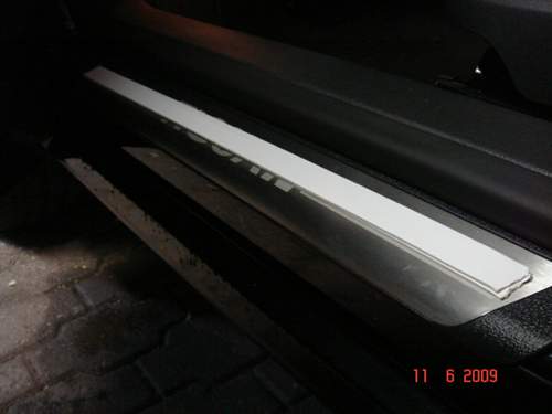

Hallo Ruty, ich weiß nicht ob es schon die flacheren Leisten sind. Habe mal ein paar Bilder gemacht. Vielleicht kannst Du darauf etwas erkennen.
Moselaner
am 11. Juni 2009 um 8:21
Moselaner
kann ich leider nicht sagen , kleb einfach so kreppband 2 oder 3 lagen auf die leisten und mach die tür wenn das heile bleibt wird wohl genug platz sein. dann hast du glück mit deinen leisten.:D
Habe Abstand getestet. Klebeband genau 2mm stark. ( Mit Schieblehre gemessen) Eine Lage : nichts bleibt kleben.
Zwei Lagen: Tür klebt. Abstand zur Tür also mind. 2 mm.
