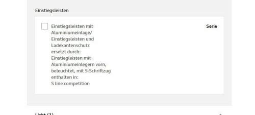

ich hole diese Thema grade mal wieder hoch.
Ich habe im Konfigurator grade aus Langeweile mal wieder einen TT konfiguriert, um zu gucken wie die Unterschiede über die Jahre so sind. Dabei habe ich gerade das Folgende gesehen: "Einstiegleisten mit Aluminiumeinlegern vorn, beleuchtet, mit S-Schriftzug enthalten in: S line competition"
Beleuchtete Einstiege stehen bei mir schon lange auf dem Wunschzettel, bisher habe ich aber nirgendwo im Netz was dazu gefunden.
Hat einer von euch, die nen Competition fahren, mal ein Bild von den Einstiegsleisten und jemand ne Teilenummer und nen Preis für den Satz? Das wäre wirklich super.
Danke und beste Grüße
Sven

Habe ich auch gerade gesucht, steht unter Interior und dann Licht. Wer besorgt die TN ?:D:D:D

Also, die Teilenummer vom RS ist die ganz normale. Ohne Beleuchtung. ??
Verstehe auch nicht warum der A3/S3/RS3 beleuchtete Einstiege hat und die TT/TTS/TTRS Modelle nicht. Bin mal gespannt ob die echt beleuchtet sind oder der Text vom A3 nur kopiert und vergessen wurde zu entfernen.
Gibt es hierzu schon ein update ? Hat schon jemand einen MJ 2020 Competiton/TTS/TTRS mit beleuchteten Einstiegsleisten ?
