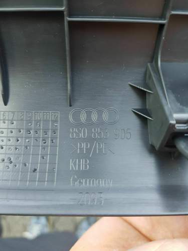

Hallo zusammen.
Ich würde gerne die Einsziegsleisten austauschen da diese sehr zerkratzt sind.
Weiß jemand was die kosten (evtl. Teilenummern links + rechts) und wie man die austauschen kann?
Vielen Dank schon mal.
Wow, das wäre echt mal was! :D

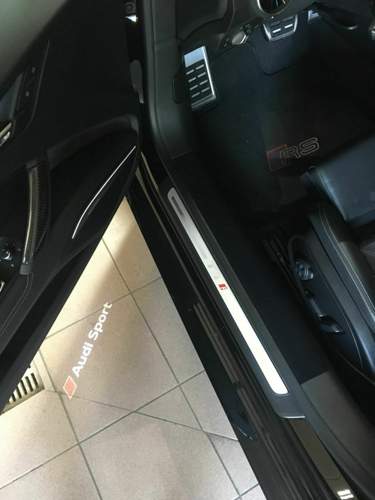

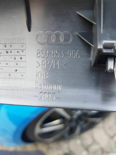

Hab mal nachgekuckt und das was ich finden konnte :
bis MJ 2018
- 8S0 853 491 / 8S0 853 492 : kein Schriftzug
- 8S0 853 491 A / 8S0 853 492 A : Schriftzug "S-Line"
- 8S0 853 491 B / 8S0 853 492 B : Schriftzug "TTs"
ab MJ 2019 hat Audi dann weiter gespart und TTS und S-Line zusammengelegt
- 8S0 853 492 D / 8S0 853 492 D : Schriftzug "S" in der Mitte
TTRS
- 8S0 853 492 C / 8S0 853 492 C : Schriftzug "TTRS"
Was anderes (beleuchtet) habe ich bislang noch nicht gefunden.

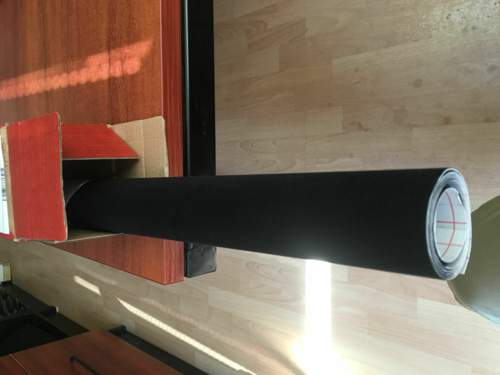

Hat wer ne kurze Beschreibung oder Anleitung wie ich die Kunstoffleiste rausbekomme um die mit Folie zu bekleben?
... die Leisten kannst Du im eingebauten Zustand bekleben. Nur den Kunststoff fettfrei machen, die Gummilippe der Türdichtung wegdrücken und einen beliebig langen Streifen mit 136 mm Breite genau am Rand beginnend aufkleben. Die überstehende Folie (ca 5mm) auf den Teppichboden kleben. Das Ganze gut andrücken die Gummilippe über die Folie heben und fertig.
Gruss yellowgrip

@yellowgrip schrieb am 2. August 2019 um 19:53:13 Uhr:
...ich hab diese hier verwendet:
https://www.d-c-fix.com/velours-7503.html
gibt's bei mir im Baumarkt um die Ecke....

Die Folie ist 135 mm breit und etwa 500 mm lang (Rollenbreite)
Gruss yellowgrip

Yellow sag mal im welchen Maß hast du das Velours gekauft ?
Finde bei breite immer nur 45mm und 90mm ... Länge ist ja meist 1m
Kannst du mir nochmal kurz Feedback geben
….die Rolle die ich im Baumarkt gekauft habe ist 1m lang und 45 cm breit. Daraus habe ich ein Stück mit 13,5 cm abgeschnitten und eingeklebt.
Die Rolle ist nicht 500 mm breit (wie von mir irrtümlich geschrieben) sondern nur 450mm.
Gruss yellowgrip
