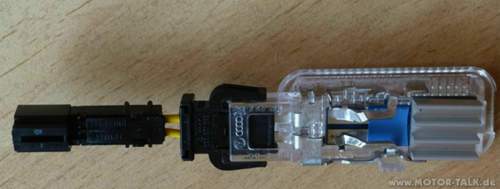

Hallo liebe A6 4G Gemeinde,
ich habe nun seit 2 Wochen einen 4G und bin bis dato sehr zufrieden :)
Jetzt wollte ich die untere Türbeleuchtung tauschen, jedoch stehe ich vor einem Problem. Das abstecken war ja noch relativ einfach, aber ich schaffe es nicht das neue Modul anzustecken. Das Kabel innen ist viel zu kurz :( Hab mir gestern den ganzen Finger aufgrund der Verkleidung aufgekratzt :(
Hab schon das Forum durchstöbert...muss ich die komplette Innenverkleidung abbauen? Oder reicht es wenn ich nur unten aufschraube und dann irgendwie mit der Hand reingreife? Die Innenverkleidung ausbauen wollte ich eigentlich vermeiden...Achja, eine Anleitung wie ich die Innenverkleidung ausbauen kann habe ich schon gefunden....
Ihr habt doch bestimmt sowas schon mal gemacht...bzw. auf LED umgerüstet, gibt es nicht fix fertige Kabel die ich als Verlängerung für die Lichter anstecken kann um den Ausbau der Türverkleidung zu verhindern? Vielleicht sogar jemand aus Wien der mir helfen kann? :)

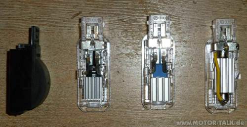

Guten Tag, mal eine ganz blöde Frage (und Ihr werdet mich gleich sicher fürchterlich aber zurecht auslachen): Ich habe jetzt die 6500er-Kofferaumleuchten-LEDs bestellt und wollte sie gerade einbauen. Bis dato ist Glühobst verbaut. Zwar können die Stecker eine gewisse Ähnlichkeit miteinander nicht verbergen, aber wie ich die LEDs in die Halterung der aktuellen Birne reinkriegen soll, ist mir ein Rätsel.
Wenn ich LED-Lampen einbauen will, wo jetzt Fallobst verbaut ist, brauche ich dann noch andere Halterungen und ggf. Adapterkabel?
@madkissTM schrieb am 21. April 2015 um 19:03:03 Uhr:
... wie ich die LEDs in die Halterung der aktuellen Birne reinkriegen soll, ist mir ein Rätsel.
P1040024
P1050903
Das ist also de facto tatsaechlich die gleiche Halterung? Die originale Lampe scheint, als waere sie geklebt ... ist das nicht der Fall? Kann ich die rausdruecken/hebeln? Wenn das Plastik bloss nicht so gebrechlich wirkte ...
Das Glühobst ist geklemmt, einfach mit etwas Gefühl nach rechts rausschieben ...

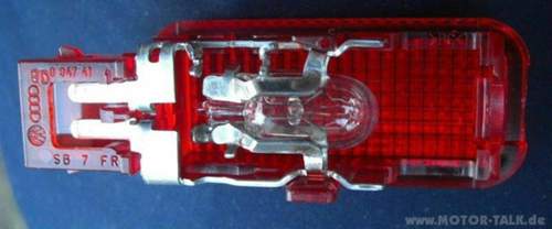

Tuerrueckstrahler
Ich bin so ein Vollidiot ... vielen Dank für deine Hilfe, DVE, ich stelle mich jetzt in die Forenecke und schäme mich bis Weihnachten. Mindestens.
Es wurden schon größere Böcke geschossen ;)

Es sind in jeder Packung ein Paar Leuchten, also für zwei Türen. Pro Leuchte ist eine Projektionslinse. Pro Set sind 3-4 Logo-Plättchen dabei. Bei mir war jeweils einmal Audi-Ringe mit Audi-Schriftzug in der Leuchte, das gleiche lag nochmal dabei (2 Plättchen), 1 Set S-Line-Emblem und 1 Set RS-Logo.
Unter dem gleichen Namen, wie bei Amazon, also King CR, gibt (gab?) es die Dinger auch bei Ebay zum Preis wie Amazon.
Ein Kumpel von mir wollte sparen und hat sich für seinen TT solche Leuchten Made in China in Ebay bestellt, mit S-Line-Logo. Die hat er wieder gewandelt, denn sie hatten statt dem Steckanschluss, wo der OEM-Stecker drauf kommt, zwei etwa 2cm lange Kabel mit Steckern, die aber in den Stecker, der aus der Türe kommt, nicht reinpassen. Zum Abknipsen und andere Pins dran machen, sind die Kabel aber zu kurz. Tja, billig kauft man halt zweimal. Alte Regel.
Zu den Originalen kann ich Dir gar nichts sagen, weder über Gewicht, noch über Wertigkeit, keine Nummer und keinen Preis. Sorry. Aber die King CR wirken deutlich wertiger, als die OEM-LEDs ohne Logo.
