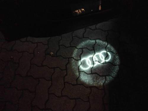

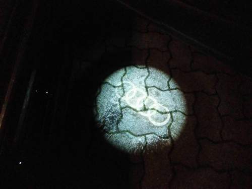

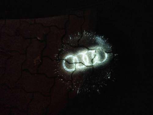

Mein A6 aus 2015 hat die Projektoren (Audi-Ringe) auch, ich hätte die bei einem Neuwagen gar nicht erst mitbestellt. Aber sie sind halt nun mal drin... und sehen richtig mies aus, denn leider gibt es auch bei mir Probleme mit der Dauerhaltbarkeit: Alle 4 Projektionen sind unschön verwaschen - siehe Fotos :(
Habe zum Glück noch Anschlussgarantie und heute reklamiert. Gehe davon aus, dass es ein Garantiefall ist und Audi den Austausch zahlt.
Fahrerseite vorne
Beifahrerseite vorne
Fahrerseite hinten
So sahen meine auch aus beim a6. Hab mir die im a8 auch wieder rein gemacht und bis jetzt halten sie. Wäre mal interessant zu wissen ob die auf Garantie ersetzt werden... sollten sie aber bei dem Preis -,-

Update: Alle 4 Projektoren wurden auf Garantie getauscht :)

Sind das sicher original Audi Projektoren? Die Ringe von Audi haben doch nicht diesen Kreis drum herum?!
Das sind die Originalen... die bekommen diesen Kreis drin herum nach ner Zeit. Hatte ich bei meinen im A6 auch.
