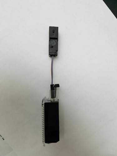

Hab 4 Einstiegsleuchten (Logo mit Schriftzug) geschenkt bekommen, allerdings für breiten Stecker. Gibt es die Adapterkabel, die bei manchen für die schmalen Originalstecker mitgeliefert werden (Foto), auch einzeln, sprich ohne Leuchten? Oder weiß jemand, welche Maße (Pin, Abstand) die schmalen Steckerchen haben, dann würd ich mir die selber löten - vielleicht Platinenstecker?
Danke schon mal.
S-l1600
Meines Wissens haben die Stecker den gleichen Abstand bei kleinem oder großem Stecker. Nur das Gehäuse drum herum hat andere Maße. Habe grade erst neulich gelesen, dass jemand schmale Stecker in den Türen hat, aber Leuchten mit breitem Stecker. Er hat dann einfach die schmalen Stecker auf die PINS geschoben und zusammengebaut. Fährt jetzt schon ne Weile so rum und da in der Türe ja keine mechanische Zugbelastung auf die Stecker anliegt, hält es schon ne ganze Weile einwandfrei.
Da LEDs nur in einer Polung funktionieren, kannst Du es auch nicht falsch polen.
Das wäre ja easy - bin ich gar nicht auf die Idee gekommen das zu probieren. Aber aus der Erinnerung, als ich die Türbeleuchtung rausgepopelt hatte, sah der kleine Stecker nicht so aus, als passen da die relativ breiten Kupferkontakte der Leuchte rein - werd ich probieren. Andersherum (also von großem Stecker (original Glühobst) in der Tür auf kleinen Stecker für neue original LED Leuchten von Audi) gibt es fertige Adapter für 4,50 - hilft mir aber nicht. Umgekehrt (Adapter LED auf Glühobst) wäre was ich brauche - gibt es logischerweise nicht, wer macht das schon - hehe.
So Leute - Fall gelöst, dank Rowdy_ffm (gedrückt :-)). Die Kontaktstifte haben tatsächlich den gleichen Abstand und der schmale Stecker kann verwendet werden.
Also - für den Rest der Woche setze ich mir freiwillig die goldene Pappnase auf.
Danke nochmal.
P.S. Leuchten sind Super - vorne habe ich jetzt Ringe/Audi Logo und hinten S-Line Logo.
Danke für die Rückmeldung. Hatte das auch nur irgendwo gelesen und habe das so weitergegeben. Jetzt ist es auch bestätigt. ;)

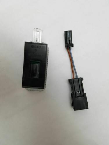

Jetzt geht's hier mal wieder weiter. Habe ja die Türleuchten durch "Projektoren" ersetzt - grenzwertiger Kitsch, sieht aber super aus. Jetzt wollte ich die ausgebauten LED Türleuchten benutzen und gegen die Glühobst-Leuchten im Laderaum hinten sowie Handschuhfach tauschen. Für den Anschluss an die großen Stecker habe ich mir mal Adapter geholt (Fotos). Problem: Die LED Leuchten glimmen nur bzw. leuchten schon aber sehr schwach. Komisch, dachte die Leuchten funktionieren alle mit dem 12V Bordnetz. Einer ne Ahnung warum das so ist bzw. was ich machen kann?
Leuchten denn alle LEDs oder nur einige pro Leuchte? Kann es sein, dass Polung nicht stimmt? LEDs leuchten ja nur in eine Richtung von + nach - , nicht aber andersrum.
Polung ist "richtig rum" - ist durch den Adapter vorgegeben sprich verpolungssicher. LED Leuchte leuchtet ja auch (ist bloß 1 Micro LED auf der Platine verbaut) aber eben nicht grad hell.
Hattest du Rowdy-ffm nicht die Projektoren ohne Logo im Laderaum verbaut? Wo die so grell geleuchtet haben?
War grad draußen die Spannung messen - bei Sauwetter und Sturm. Sehr merkwürdig: Laderaum (original Glühobst) = 12V (wie zu erwarten). Aber an der hinteren Türbeleuchtung (original LED) = 9V !! Das verstehe wer will. Ich habe Elektrotechnik studiert - was zunächst mal nichts aussagt, ich weiß - aber wenn die LED bei 9V normal leuchtet, sollte sie bei 12V auf jeden Fall normal Leuchten, wenn nicht heller (oder kaputt gehen).
