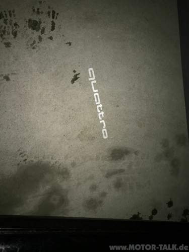

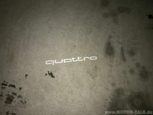

hab letzte Woche mal bei einem A3 die Audi Ringe als Einstiegsleuchten gesehen und mir gleich selbst welche für den A6 bestellt.
Hab dabei aber das quattro Logo bestellt und vorhin ausgetauscht. Find die Teile sehen einfach spitze aus, jetzt hätte es mich interessiert, was ihr für welche habt?
[Von Motor-Talk aus dem Thema 'Einstiegs LED - welche habt ihr?' überführt.]
Img-7938
Img-7939
Img-7943

Ich hab auch die Quattro Beleuchtung, einfach nur geil

Den hab ich schon gesehen miles, aber da ging es aber Hauptsächlich um die technischen Aspekte für andere, Verlängerungen oder Adapter. Mir ging es bei dem Thread eigentlich nur um das optische. Wer hat welche und wie schauts aus :)
