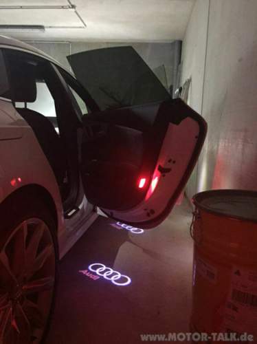

Gib mal bei Ebay diese Nummer 281755717703 ins Suchfeld ein. Das sind exakt die Lampen die ich verbaut habe, damals wie heute haben vier Stück 40,-- € gekostet. Ein Foto nach dem Einbau findest du im Anhang und ich bin bis heute super zufrieden. Keinerlei Verblassen der Farben oder Verzerrung der Schrift und ich finde diesen Schriftzug wesentlich schöner als das Original. Habe noch ein Reserve-Paar zusätzlich gekauft falls das Logo mal ausbleicht aber bis heute (ca. 5 Monate) ist alles wie am ersten Tag. Ich kann diese Lampen uneingeschränkt empfehlen.
Das einzige was ein wenig tricky war, war die Ausrichtung der Logos. Zwei haben gepasst, zwei musste ich drehen, aber das habe selbst ich (der zwei linke Hände hat) relativ schnell hinbekommen.
Der Vorteil hier ist halt auch, das die Lampen sich nach ca. 2 Minuten abschalten, falls ich also den Wagen aussauge oder die Tür aus sonstigen Gründen läner aufhabe, geht das Licht aus und eine Erhitzung findet gar nciht erst statt.
Ach ja, auch ich habe Ambiente Lichtpaket, die Stecker haben ohne Probleme gepasst und vom Material habe ich als Laie keinen Unterschied zu den original verbauten feststellen können (diese natürich ohne Linse)
