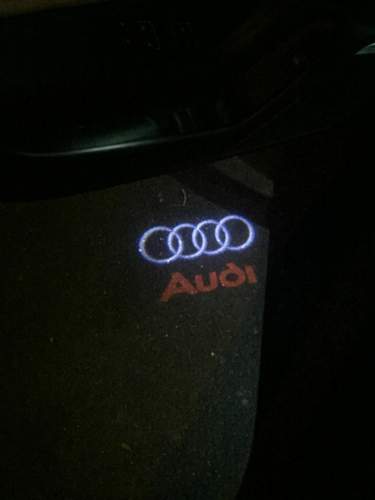

Habe meine auch seit gestern drin:
Img-1752
Da ich die Türverkleidung ab hatte, habe ich meine Kabel
- durchgeschnitten
- 10cm Kabel eingesetzt
- Schrumpfschlach über die Lötstellen
- und alles mit Gewebeband umwickelt
Nun habe ich keine Probleme mehr mit wechseln der Lampen.
