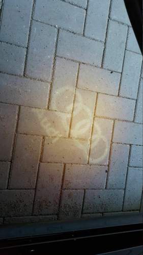

Hatte eben eine interessante Konversation mit dem hersteller. Hab Linsen nach geordert und er meinte das Problem ist bekannt. Ich den ändern darauf geantwortet Denn macht Doch welche rein Die halten, darauf er: man sollte die Lampen nicht so lange Leuten lassen.... aha.... Ich kauf mir lampen, die nicht lange Leuten dürfen *kopfschüttel*... hoffentlich sind die von audi bald wieder lieferbar :/
Eine ähnliche Antwort habe ich ja auch 2 Seiten vorher schon gepostet.
Übrigens steht in der Anzeige für die Leuchten jetzt auch drin, dass die Logos mit der Zeit verblassen können und man sie ersetzen soll. Logo Linsen Pakete gibt es auch auf Amazon zu kaufen.
1. finde ich sie noch nich
2. bin ich, wenn es sie dann gibt, gespannt was sie kosten sollen.
Ich habe jetzt festgestellt, dass sie wohl verblassen, aber nur bis zu einem bestimmten Punkt. Die Ringe bleiben ziemlich weiß, der Schriftzug ist nach wie vor rötlich und das ganze ist mit leicht rötlichem Schimmer unterlegt. Aber schlimmer wirds nimmer. ;)
Da bin ich auch mal gespannt was die kosten sollen. Aber normal is das doch nicht. Hoffentlich sind die von audi genug getestet worden Und bleiben so :/ Aktuell sieht die Fahrerseite so aus bei mir. BeifahrerSeite ist noch original.
20150620-205139
