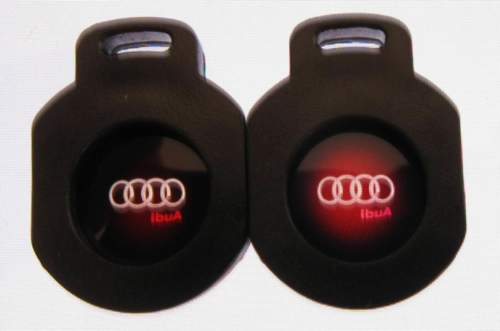

Schöner Mist. Hatte mir für die hinteren Türen nun auch noch ein Set KingCKs gekauft, um heute festzustellen, dass die zu hoch sind und somit nicht unter die B&O Lautsprecher passen - sprich die lassen sich nicht bis zum Einrasten reindrücken.
Also an alle B&O Besitzer, spart Euch die Investition für hinten.
Hat schon jemand die originalen von Audi gekauft? Wie hoch sind die und was kosten die?
PS:
Die Linsen von KingCK glühen wirklich schön aus. Links im Bild neu und rechts ausgeglüht.
Img-6262
hab hier ein Video von den Originalen gefunden. Werd sie morgen bestellen und wenn ich sie habe sag ich was zur höhe...
Kein Wunder, GerneralTrautmann, Du hast sie ja auch verkehrtrum eingesetzt. :D :D :D
@RiseFM schrieb am 31. Mai 2015 um 21:48:46 Uhr:
Scheinen auch nicht so schön klar und gleichmäßig weiß zu sein, wie in der Werbung. Die weißen Ringe erinnern mich eher an die "schattierten" KingCK. Aber bei denen kann wenigstens keine rote Farbe auslaufen.
Die Frage ist nur: läuft die rote Farbe aus oder verblasst das schwarz? Ich denke eher ersteres.
Definitiv läuft die rote Farbe aus. Kann man bei meinem sehen. Fahrerseite ist rot und beifahrerseite noch gut. Muss die aber erstmal drin lassen. Die Lampen sind Bei Audi nicht lieferbar

Die original verbauten waren LEDs und waren mit einem Stecker angeschlossen, der nicht auf die Zubehörteile gepasst hätte, das Kabel hat die Zwei Leitungen aufgeteilt und diese wurden dann mit so Schuhen einzeln angeklemmt
PatrickK, Du hast nen FL, wenn ich das richtig sehe. Beim VFL ist im Pfützenlicht Glühobst verbaut, bei Deinem bereits LED. Da kommt vermutlich der Unterschied im Anschluss her zu damdamdam..... .

Das wirst Du Audi fragen müssen. Ich denke, dass das von der Ausstattung (Ambientebeleuchtung ja/nein, LED oder Glühobst original ja/nein) abhängig ist.
Das ist ja genau das Schöne an den KingCK. Die haben beide Stecker verbaut, so dass die schmalen und die breiten passen.
