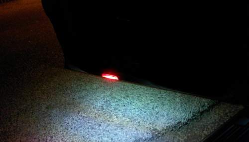

So, hier mal auch von mir meine Nachrüstlösung.
Habe die Leuchten von Aliexpress (weiter vorn im Thread) genutzt und bin sehr zufrieden mit der Lichtausbeute.
Mangels Zeit erstmal nur vorn angeschlossen. Den vorhandenen Kabelbaum musste ich um ca. 20 cm (+) bzw. 25 cm (-) verlängern, damit ich ihn OEM-mäßig, klapperfrei und mit Kabelbindern fixiert, verlegen konnte.
Anschluss: (wie von Golfi30 vorgeschlagen und von mir abgesegnet 😁 )
+ an PIN16 (T32) eingepinnt
- an PIN5 (T32) angelötet
Anschließend noch in den Türsteuergeräten die "Door Warning Lights" codieren.
Der leichte Rot-Schimmer vom Foto ist gar nicht zu sehen.
Das Abdimmen funktioniert jedoch nicht. Da muss ich mal schauen, welche Leuchte die W67 in den APK des 09er ist und ein bisschen rumexperimentieren.
Hinten folgt noch - allerdings dann zusammen mit dem Ambientelicht-Umbau. Teile sind schon da.

@bofbaz: Hast du noch irgendeine Streuscheibe verbaut? Bei meinen Ali-Leuchten kann man sehr deutlich die 6 oder 7 Leuchtpunkte von den LEDs erkennen. Bei dir sieht es wie eine homogene Leuchtfläche aus.
Nein, aber was ich auf jeden Fall noch vor habe ist das Anschleifen dieser bis auf 2000 nass. Dann wird die Leuchte schön milchig und sieht edler aus. Zudem verschwindet das bei mir vorhandene, lackierte CE-Zeichen.
Beim B8 ist es auch so und sieht echt schön aus.
