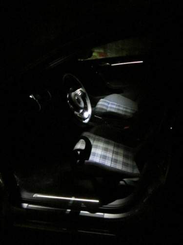

@Bölkstoff: Foto kommt ...
Hier mal zwei Bilder ...
Danke für die Bilder ! Joar die Ausleuchtung etc überzeugt mich dann doch nicht ganz so. Sieht bissel punktuell aus.
Joar, dann müsste man sie in der Seite einbauen,sie leuchtet sowieso so über das Fach hinaus.
