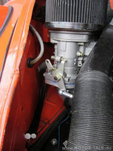

gibt es eine schöne Lösung keine Löcher in die Seitenwände zum Einstellen der Vergaser zu Bohren (Rändelschauben etc.)? Danke.

Zum Thema:- was bei mir damals etwas half war, auf die Einstellschrauben eine M8er Mutter(etwas aufgebohrt) stramm drauf zu kloppen. Natürlich ausgebaut-issklar,ne.
Damit hat man gefühlsmässig die richtige Schraube in der Hand und das Drehen ist auch leichter.
Es gibt auch Saugrohre die etwas anders gekrümmt sind, aber so richtig effektiv ist das auch nicht.
Dann lieber die Saugrohre wo die Vergaser verdreht drauf kommen. Da hat man die Schrauben zumindest im Sichtbereich. Leider muste dazu aber ein anderes Gasgestänge haben.

Es gibt Wendeplatten für die Vergaser.
Vor kurzem habe ich mir selbst welche ersteigert (ich sage aber nicht wo :-) ) und werde diese bei Gelegenheit montieren.
Die Platten kommen zwischen Vergaser und Saugrohr und sind so konzipiert das die Vergaser von links nach rechts getauscht werden können. Somit liegt die Einstellschraube innen. Einen größeren Vorteil ergibt sich, wenn du keine Italienische Vergaser hast. Mit den Wendeplatten liegt die Leerlaufdüse auch innen und ist somit leichter zugänglich.
Selbst habe meine noch nicht montiert. Bei denen die ich schon gesehen habe hat es problemlos funktioniert.
Gruß 03kaefer.

Die hab ich ersteigert:
http://cgi.ebay.de/ws/eBayISAPI.dll?...
Der hatte schon mehr von diesen dingern. Kannst ja versuchen Kontakt aufzunehmen.
Du schreibst von Schnittwerkzeugen, kannst die Platten nicht selbst herstellen?
Gruß 03kaefer

Ich weiß nicht wo genau die Vergaser einbauen willst und wie breit dein Motor ist.
Aber mit den GWD Saugrohren und den 68/69 hab ich so grade genug Platz da alles einzustellen ohne irgendwelche Löcher in das Auto zu bohren.
Und Wendeplatten braucht es auch nicht.
Also teste doch erstmal aus wie sich das bei dir macht wenn sie am Motor verbaut sind.

Dann  kennst du dich ja mit ISO-Passsungen aus. Man bohrt eben zu 0,1mm( bei SOLEX war das genau ein 7,9mm Bohrer) Übermaß+ die Rändelung der Einstellschraube + Alu-backen im Schraubstock, einmal draufkloppen. Hält schon 30Jahre. Hat durchaus was mit Präzision zu tun. Nockenwellen werden heute (fast)auch so gebaut.
