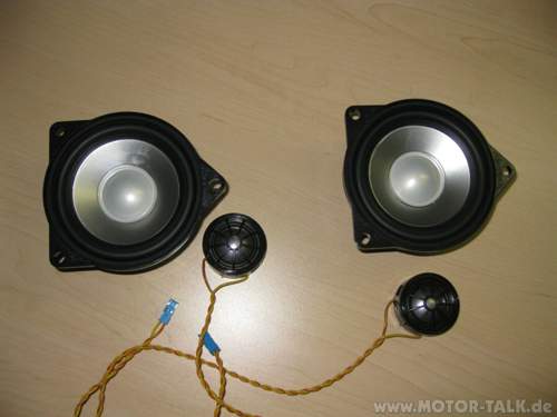

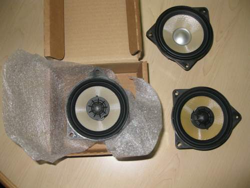

übrigens auf dem beigefügten bild die LS von IA (center + ls in hinteren türen als 2 wege ausgeführt)
Img-0972
und noch das L7
Img-0971
bekommt man selten zu sehen so fotos...

ich wollte das IA in meinen 5er einbauen. alle teile besorgt - ging dann aber nicht weil der verstärker nicht codierbar war (IA gabs erst ab bj. 3_07). darum hab ich das L7 dann modifiziert.
lautsprecher sind billigstdorfer - was anderes war auch nicht zu erwarten. klangeindruck ist ob der verwendeten komponenten durch modellspezifisches equalizing trotzdem als gut zu betrachten. mitte 2007 bekamen die verstärker durch ein softwareupdate (ich glaube version 29.2) einen neue kennlinie. noch mehr luftigkeit war die folge.
mp3 sind immer schlecht, insbesonders wenn viele informationen auf einmal abgespielt werden müssen (komprimierung). daher immer mp4 verwenden (itunes, iphone, ipod) - das ist viel besser.
sound aussen bei allen modellen extrem laut - durch die subwoofer unter den sitzen.
klangtechnisch hat mir eigentlich mein alter m5 e39 mit dem damaligen high end system (2 grosse woofer in der hutablage) am besten gefallen. das verbaute soundsystem war damals auch teuer aber wirklich top.
und draussen wars relativ ruhig (ich hatte als option damals auch das doppelglas der seitenscheiben).
lg stefan

von der theorie her hast du recht. die praxis sieht halt oft anders aus.
der softdome der gewebekalotten des high end hat einen wesentlich breiteren einsatzbereich als die metallkalotten des L7 (auch nach unten). ergo kann man ruhig die high end hochtöner mit der weiche (flankensteilheit 6db da lediglich ein billiger kondensator) verwenden. die impendanz ist bei beiden systemen gleich.
trifft ebenfalls auf den center speaker zu.
dadurch hebt man die eklatante hochtonschwäche des L7 auf - und muss gerade deshalb nicht so viel regeln wie sonst.
schau dir die auto hifi messwertkurve an - da sind so gut wie alle bereiche einzuregeln, da sonst nicht passend.
die modifikationen bringen wesentliche verbesserungen im schwachen L7 mittel- und hochtonbereich. stimmen kommen in weiterer folge klar und präsent, nicht nur der bass überwiegt wie in der grundabstimmung.
ortbarkeit, bühne, feinzeichnung, stimmvolumen und klangfarben werden nach der mod. wesentlich besser abgebildet.
ist übrigens auch vom modell abhängig. das high end im m5e61 mit panoramadach hat mir gar nicht gefallen.
soweit zu praxis aus vielen feldversuchen mit unterschiedlichen lautsprechern im E60.
