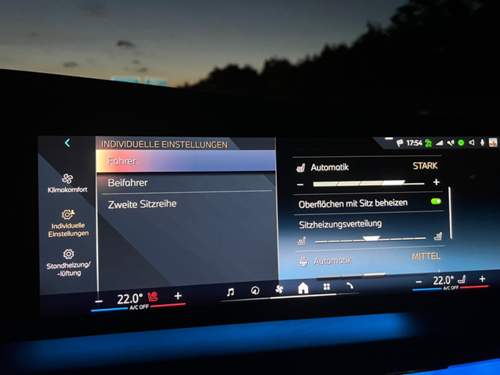

ihr kennt die Möglichkeit die Automatik noch nachzujustieren?
Jeweils für Sitzheizung, -kühlung und Lenkradheizung.
Wenn etwas davon zu spät oder zu früh kommt einfach von Mittel auf stark, bzw. schwach stellen.
Bei mir passt das inzwischen eigentlich sehr gut.
