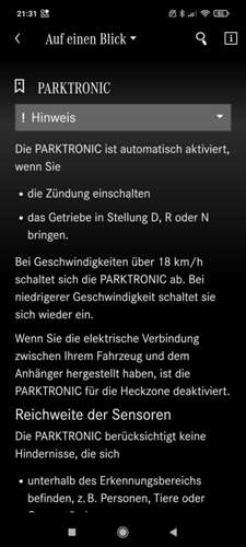

Bei den Balken handelt es sich um die "Parktronic". Die zeigt Dir an, ob vor Dir ein Hindernis ist. Zunächst kommen die gelben Punkte. Je näher du dem Hindernis kommst, umso mehr gelbe Punkte kommen, bis schließlich zwei rote Punkte und ein Piepton kommen. Spätestens dann solltest du nicht mehr weiter fahren, sonst gigt es eine Kollision. Für die Rückwärtsfahrt befinden sich diese Balkenüber dem hinteren Fenster im Dachhimmel.

"Parktronic", alles klar. Aber an einer Ampel stehend, wo vorne über ein Meter Platz ist, da stimmt die Feinabstimmung nicht. Wenn das nicht zu ändern geht, muss ich irgendwie den Ton abstellen.

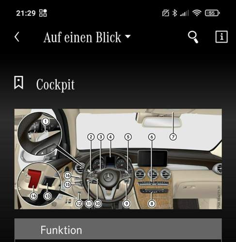

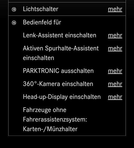

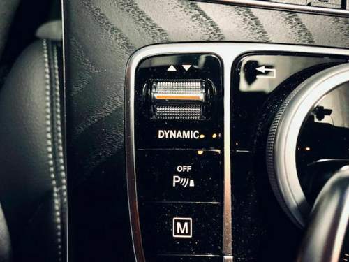

Ja, dazu hast Du rechts auf dem Panel neben deinem Oberschenkel eine Taste. Aber dann ist es wirklich aus und warnt nicht mehr.
Auch hilfreich in der Waschstraße ;)

Also bei mir ist es neben dem Lichtschalter
