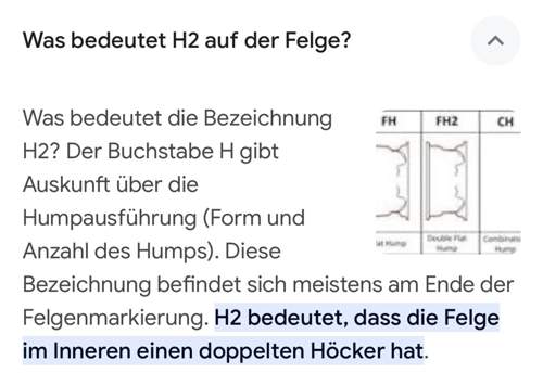

Liebe Motortalk-Gemeinde,
welches ist der Unterschied zwischen einer KPZ-Felge 6137b H1 und der 6137b H2?

Hallo, schon mal beim Hersteller angefragt? Das Unternehmen Kronprinz firmiert seit 2018 unter Accuride Wheels Solingen GmbH in Solingen. Vielleicht können die Auskunft über den Unterschied über deren Archiv geben, wenn es noch Unterlagen dazu gibt: www.kronprinz.de
Viel Erfolg!
H1 bedeutet einen Hump, H2 entsprechend 2. Ob der nur eine Hump innen oder außen ist, läßt sich grad nicht feststellen.
Für sowas braucht es aber keine Anfrage beim Hersteller.
Warum es in der Überschrift um die ET geht, verstehe ich jetzt aber nicht.
ich würde sagen,
bis auf den/die Humps,
sollten die Felgen identisch sein …
https://www.reifenleader.de/.../felgenmarkierung?...
