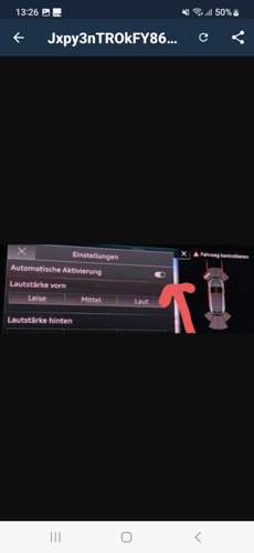

Frage zum A3 Cabriolet, 2014 mit automatischem Einparkassistent, Rückfahrkamera usw.
Wenn ich den Wagen zum Beispiel auf der Garagenauffahrt starte und dann vorwärts in die Garage fahre, reagieren die Sensoren nicht.
Einmal Rückwärtsgang- und sie reagieren vorne und hinten.
Ist das des Rätsels Lösung? Das wäre aber Mist.
Hatte hier im Forum schon gesucht.
Man solle einen Schieberegler im MMI betätigen. ( Siehe Bild 1 aus dem Internet, Bild 2= mein Auto). Die Möglichkeit finde ich bei mir nicht....!
Kurz: Aktivierung der Sensoren geht nur durch Einlegen des Wählhebels auf R ?

Wenn Pdc Vorne vorhanden ist muss die Einstellung im Auto auch vorhanden sein, wenn es die Einstellung nicht gibt schaltet sich das Pdc ungefähr bei 10kmh von alleine ab

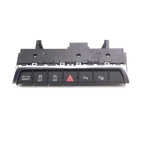

Hast du nicht den Taster für die Aktivierung?
Beim einlegen des Rückwertsgangs aktiviert sich das PDS von selbst.
Für vorne muss ich den Taster drücken.
H67087087005241018e09572046ebebf7x-jpg-640x640q90-jpg
Ich kenne das nur so das der Taster für die Deaktivierung des kompletten Pdc ist vorne wie hinten
Wenn PDC Plus vorhanden, dann aktiviert sich das System entweder beim einlegen des Rückwärtsgangs oder wenn man langsam vorwärts fährt und sich ein gewisser Abstand zum Hindernis aufbaut.
Den Menüpunkt PDC „Automatische Aktivierung“ gibt es beim 8V in Verbindung mit dem PDC plus auf jeden Fall.
Ich bin mir allerdings nicht sicher! Ob es das auch schon beim VFL gab oder erst seit dem FL!

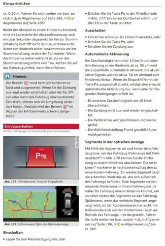

Steht doch alles in der BA.
Legen Sie den Rückwärtsgang ein oder drücken Sie den Schalter.
Screenshot-20231107-193030-firefox
Zum Thema automatische Aktivierung steht da auch was, ist der Auszug aus der FL oder VFL BA ?
Kann man beim 2014er auf jeden Fall codieren bei der Ausstattung, wenn es sonst nicht geht. Ich suche morgen mal in meinen Daten dazu.
@WaveRunner007 schrieb am 7. November 2023 um 19:34:36 Uhr:
Ja steht doch auf dem Bild.
Ist von der BA FL.

Den Schalter mit dem P habe ich.
Dann drücke ich den Schalter mal!
