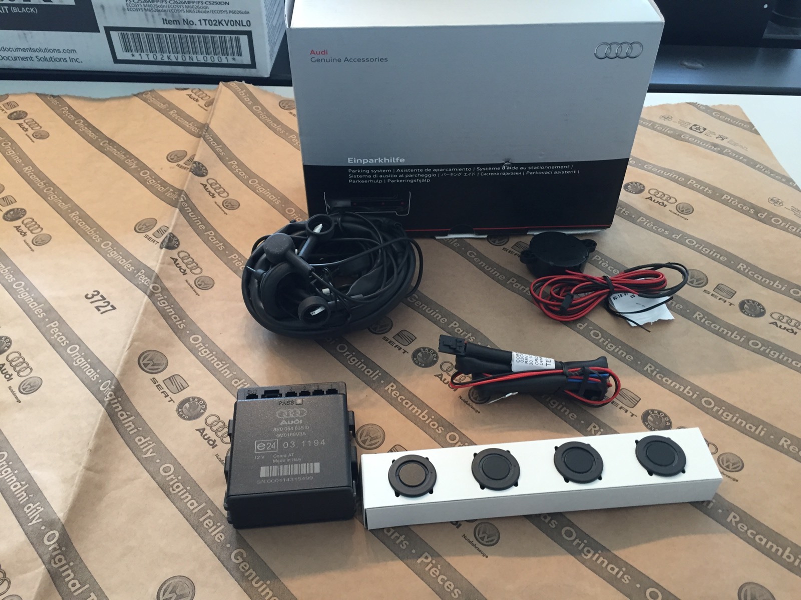

Hallo Forengemeinde,
meine Holde hat im Juni einen A3 8VA bekommen. Leider haben wir nur die Einparkhilfe hinten bestellt. Nun bekommt sie einen Tiefgaragenstellplatz und eine Einparkhilfe vorne wäre von Vorteil.
Das große MMI mit Navi ist verbaut. Im Netz gibt es bei diversen Händlern einen Satz zur Nachrüstung inkl. Sensoren (die Stellen sind wohl werkseitig im Stoßfänger / Grill vorgestanzt), Steuergerät, Kabel und Schalter für 549,00 €. Muß dann wohl noch programmiert werden.
Hat einer von Euch das schon nachgerüstet ??
Danke und Gruß
Boernie

Mag sein, aber erkundige dich zuerst mal, ob sie dir auch die originalen verbauen. Meist bekommst du einfach hässliche Sensoren zum einclipsen, die dann überstehen und auch nicht richtig in MMI usw integriert sind. Dazu gibt es hier aber schon die ein oder andere Diskussion.

Würde ich es nicht drauf ankommen lassen wollen, zumal dann wieder die ganze Schürze runter muss. Lieber einmal richtig machen lassen bevor hinterher iwas von den Teilen untereinander nicht zusammen passt
am 25. Juli 2018 um 5:57
So viel ich weiß geht das nicht weil auch die Aufnahmen der Sensoren anders sind. Mir hatte man das Paket auch angeboten, hört sich für den Preis ja auch verlockend an sieht aber nicht toll aus.

Wenn du einen Grill ohne PDC gekauft hast, no Chance
Nachrüstsatz vorne von Audi kostet 295 Euro. Fertig eingebaut von Audi Stuttgart aktuell 610 Euro Gesamtpreis. Es gibt derzeit eine 20 % Rabattaktionen für Nachrüstungen.
damit hast du aber nicht die org PDC sensoren etc verbaut sondern den zubehör satz! schau dir das rein optisch mal genauer vorher an !
Besten Dank für den Hinweis.
Meine Variante ist sicher eher etwas für Leute ohne Kfz-Elektriker-Ausbildung. ?? ??
rein optisch sind die sensoren "aufgesetzt" sieht relativ besch*** aus
