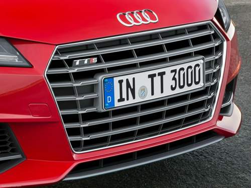

Ist ja seltsam, wir nehmen morgen mal Kontakt zum Händler auf. Wir rollen ganz normal an den Vordermann ran, in keinem Fall zu dicht. So nervt es jedenfalls.
Die vorderen Sensoren sind anscheinend nicht in Ordnung, es piept bei uns jetzt auch generell, wenn wir irgendwo anhalten - keiner vor uns - oder Auto war abgestellt und wir wollen losfahren. Morgen zum Händler, war eigentlich nicht geplant.

Elektrisch scheint das System in Ordnung zu sein, denn es verhält sich entsprechend richtig, also genau so wie es sich verhalten müsste, wenn da ein Hindernis wäre.
eventuell nur die warnschwelle ab zuviel km/h zu hoch eingestellt...
Danke für euer Feedback. So ein schönes Auto und dann so eine Piepserei... Wir sind gleich beim Händler, werde berichten...
Jetzt ist alles wie es sein soll. Es war der Kennzeichen-Halter den der Händler vorgeschraubt hatte. Der stand zu weit ab und die Sensoren haben darauf reagiert. Jetzt sind wir happy, es ist ein ganz tolles Auto.

PS.: Kennzeichenhalter finde ich grundsätzlich doooof! So muss das aussehen ;)
Die Aufnahmefläche im Grill ist passend für ein Kennzeichen geplant und nicht für eine Werbetafel, die ich ohne was dafür zu bekommen durch die Gegend fahre.
Außerdem ist das Kennzeichen in den Haltern zu schnell rausnehmbar, so leicht möchte ich dann doch nicht "verlieren". Muss man nicht haben...

Ich hab das vordere Kennzeichen mit Tesa Outdoor Band direkt auf den Grill geklebt. Denn ein zusätzlicher Kennzeichenträger auf dem Grill sieht echt %#£$@ aus. Und das Kenzzeichen anbohren wollte ich nicht.
Hält bombenfest.
@Hobbes1980 schrieb am 18. Juli 2015 um 11:44:45 Uhr:
Wo kann man das den kaufen?
Was meinst Du? Schrauben mit blauen und weißen Abdeckkappen?
Die hatte ich mir in Neckarsulm bei der Abholung gewünscht - und bekommen. Mein Kennzeichen ist auch so montiert - und darunter dicke, doppelseitig klebende Pads von TESA. Die habe ich selbst geliefert. Da scheppert oder vibriert oder schleift nix.
