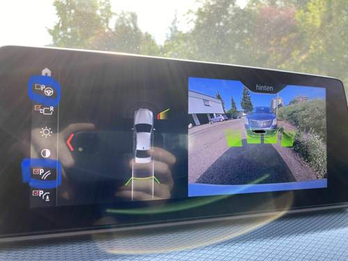

Die Parkhilfslinien kann man ein- und ausschalten. Schau mal in der linken Menüleiste wenn das Kamerabild aktiv ist.
Das ist auch im Handbuch gut beschrieben ;-)
Wie gesagt, die Linke Menüleiste. Da gibt’s auch die Funktion für Waschstraßen, wo die Radspur dargestellt wird

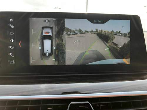

Das Handbuch zum Thema Kamera habe ich mehrfach gelesen, aber entweder bin ich zu doof das System richtig zu nutzen, oder wir haben hier ein Mißverständnis.
Das es die beiden Linien in Form der Fahrspur und des minimalen Wendekreis habe, dass habe ich verstanden und war auch Standard aktiviert. Nur stelle ich mir die Frage, wie erkenne ich anhand der Linien, wann er ideale Zeitpunkt ist um voll gegenzulenken, so dass meine Räder ganz knapp vorm Bordstein stehen?
Ich hab da vorhin auf dem riesengroßen Areal des Einkaufszentrum mal geübt und versucht es zu verstehen, aber weder die rote Linie noch die andere helfen mir irgendwie. Ich meine die Linien hatte ich ja beide auch beim Audi, nur da ist eben rechts noch zusätzlich ein Strich gewesen, wo ich wusste, wenn er bündig ist, dann passt es perfekt.

Ich glaub ich weiß was er meint: die zusätzliche Markierung ist immer gerade und damit im Idealfall parallel zur Bordsteinkante.
Ist vielleicht etwas einfacher damit, das Auto exakt parallel auszurichten.
Gibts aber nicht bei BMW glaub ich.
Braucht es m.E. auch nicht.
Denn die sich bewegenden Linien geben exakt wieder, wo das Auto hinfährt.
Wenn man langsam rangiert, kann man damit absolut problemlos bis auf nen Zentimeter an den Bordstein heranfahren.
Über die Vogelperspektive sieht man sehr gut, wie das Auto positioniert ist. Sind dann beide schwenkbaren Linien gerade (bzw. verschwinden unter dem schwarzen Kasten rund ums Auto), steht man exakt parallel zum Bordstein / zur Parkplatzbegrenzung.
Damit hatte ich zumindest noch nie Probleme, noch mehr Linien würden mich da nur irritieren.
Gerade mit der 360 grad Kamera geht das wunderbar. Ich selbst nutze beim Parken an Bordsteinen oder ähnlichen die oben Kamera. Mit ein wenig Übung parkt man dann auch damit perfekt vom Bordstein. Also circa 2-3 cm.

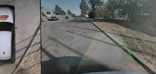

Also ich glaube nun hab ich das, was ich wissen wollte heraus gefunden. Hab heute mal probiert wie im Foto zu sehen, man muss quasi mit der roten Linie des minimalen Wendekreis arbeiten, diese wird jedoch quasi so wie im Foto nur angezeigt, wenn die Lenkung so halbwegs gerade ist (während im Audi die Linie permanent eingezeichnet blieb).
Bin dann quasi im schrägen Winkel auf den Bordstein zugefahren und habe beim berühren der Linie mit dem Bordstein voll gegen gelenkt und da hat es gepasst wie ich es gewohnt war die ganzen Jahre, war dann 1 cm Platz zwischen Rad und Bordstein. Und nachdem ich das dann so hinbekommen habe, habe ich auch die Erklärung im Handbuch dazu verstanden. Da muss ich aber ehrlich völlig neutral sagen, was BMW in 2 Sätzen zu der Thematik "Einparken mit Kamera" beschreibt, hat beim alten A6 quasi eine komplette Seite des Handbuchs eingenommen.
Rfk
Die rote Linie sollte immer angezeigt sein, sie verschwindet nur unter der grünen Linie, wenn sie deckungsgleich sind.
