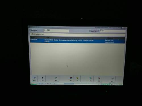

Mein Ölkühler war defekt, wurde ausgewechselt und jetzt ist evtl. der Einlasskanalabschaltung defekt. Laut SD meldet der steller fehler, wenn ich aber das Auto aus und wieder einschalte funktioniert die Einlasskanalabschaltung. Jetzt bin ich mir unsicher ob es defekt ist.
W211 Bj. 2008 440 tkm
Anbei Bilder SD
Bitte um eure Hilfe
Vielen Dank
