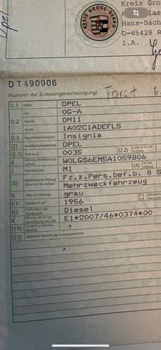

Kann mir mal bitte einer kurz helfen suche für meinen insignia a winterreifen mit felgen gern auch gebraucht bin mir aber nicht sicher welche felgen sicher passen dchauen kann ich nicht auto steht derzeit ca700km entfernt
VIN: W0LGS6EM5A1059806 danke im vorraus

Themenstarteram 30. November 2023 um 10:01
Bilder vom schein und brief habe ich schon das ist weniger das problem bin mir halt nur bei den felgen nie sicher weil ja et und lk passen müssen als beispiel und das steht ja niergends drin
.jpg
Nimm den Katalog von 2015, da steht es genauer drin, z. B. auch die ET`s.
Die ET habe ich genannt ;) und du solltest natürlich keinen Katalog von 2015 nehmen, sondern den zu deinem Jahr passenden. Da die Facelift entsprechend mehr in ihren CoC stehen haben.

Über welches Baujahr reden wir hier gerade?
E*Prüfnummer des Insignia liegt vor, in den entsprechenden Katalogen kann man danach gucken, die Felgen für die Rad-Reifenkombis sind bezeichnet und auch im Katalog abgebildet und die Daten angegeben.
Ich glaube es geht beim ad hoc Kauf um Zubehörfelgen, bei Originalen OPEL-Rädern kann ich nun kein Problem sehen, das ist rauszufinden mit dem entsprechenden Katalog. Man muss es nur tun.
@gott in rot
er hat ja alles, muss es nur anwenden ;)
@casabinse schrieb am 30. November 2023 um 13:43:05 Uhr:
Schau dir die genannte VIN an, da siehst es ;)
Es ist Modelljahr 2010. Sprich 9/2009-7/2010
