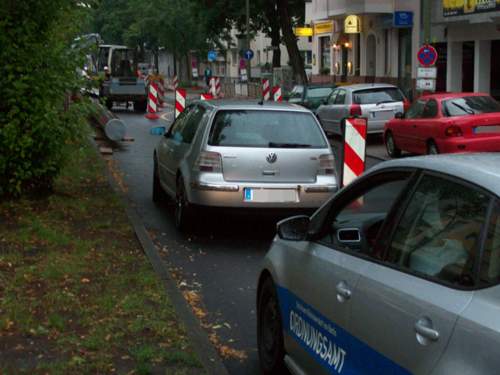

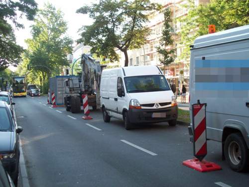

Aber den anderen Ärger hat man natürlich auch fast jeden Morgen um 7 Uhr:
Bild 1 Baustelle
Bild 2 Baustelle
Bild 3 Baustelle
