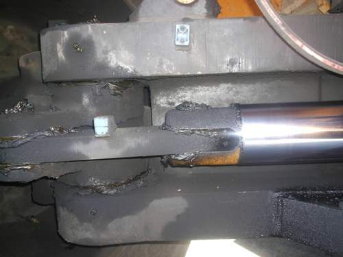

@Rainer_EHST schrieb am 12. November 2016 um 16:12:36 Uhr:
Die meisten Räder laufen nicht 100% mittig des Lenkachselbolzens (Drehpunkt) sondern sitzen ausserhalb.
Ahm, bei welchem Auto befindet denn sich überhaupt das Rad mittig der Lenkachse?
Es befindet sich doch immer außerhalb. Geht doch konstruktiv garnicht anders, es sei denn, du verlegst den Lenkachsbolzen oberhalb des Rades, oder du bastelst 400er Felgen (und größer) auf die Vorderachse, damit innenseitig genug Platz dafür ist.
Es geht ums lenken nicht ums rollen...
Wenn ich mich recht besinne hat VW in den spaeten 70ern den 0 Rollradius bei einem der Goelfe beworben? Man versucht in der Regel schon ziemlich nahe dran zu kommen.
Und natuerlich geht das! Nur eine Frage wie weit die Felge ausgetellert ist (dished out) fehlt mir grade der Deutsche Name dazu. Auf LKW ist das aber einfacher zu sehen.
Hier etwas besser beschrieben als ich es kann
edit: bei Mittig meine ich die Position des Vertikalen Lenkachselbolzens innen des Rades, nicht Hoehe der Achse! Also links, rechts versetzt oder mittig (0 radius)
PS: im Bild kann man den Lenkbolzen gut erkennen.
Gruss, Pete

Habs gefunden! Tolles Deutsches Wort! :D "Achsschenkelbolzen" das war das Wort um das sich alles dreht von links nach rechts und das ist was Dir das Lenkrad aus der Hand reisst wenn Du ein Schlagloch oder Stein triffst und sie nicht mittig im Rad sind! :D
Jetzt bin ich echt gluecklich! made my day! :D
Der Achsschenkelbolzen im Bild ist garantiert nicht Nulll Grad Rollwinkel ;)

Achsschenkelbolzen gibt es aber im PKW-Bereich schon seit Jahrzehnten nicht mehr (außer in den USA womöglich, da hinkt man gern 30-40 Jahre dem Stand der Technik hinterher). Aber ich denke, es ist klar, was gemeint ist - Rainer_EHST hat es im wörtlichen Sinne auf den Punkt gebracht.
