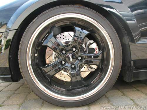

Und ich wäre auch nach 5 Jahren immer noch gerne meine 20" los und hätte gerne die 18" (paasen nicht mehr wegen Bremse) zurück. :)
Welche Bremse hast du verbaut?
356mm Baer, der Sattel ist sehr wuchtig. Anbei ein Bild im 20" Rad. 19" gabs damals leider nicht mit Gutachen.
Bremse
Wobei die Bremsanlage wenigstens ein sinnvolles Argument für die Felgengröße ist.

@Hellhound1979 schrieb am 15. Juli 2020 um 13:30:57 Uhr:
Joar, schick ist anders...
Würde aber meinen, es liegt an dem Felgentyp in deinem Fall. Minimal wuchtiger wirkt der Bremssattel aber dennoch.
