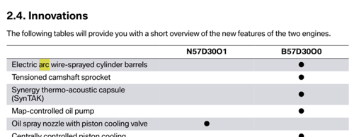

Leider nicht ganz richtig, das ist nur beim neuen 4 Zylinder Motor den es seit 2017 gibt der Fall.
Nein, das hatte sogar schon der N20 Benziner ab 2011!
Und mein aktueller B57 Diesel hat es auch ;)
Screenshot-2019-02-03-at-12-01-49
Ok, wenn ARC das gleiche Verfahren ist wie das LDS beschichten.
Hatte ich zwar damals mal gelesen, aber wieder vergessen, da es damals nicht relevant war.

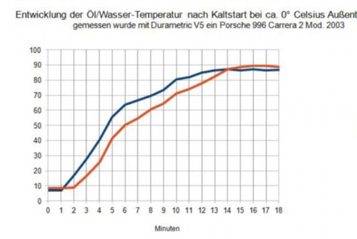

Ohne Öltemperaturanzeige ist Warmfahren beim G 30 mit Unsicherheit gepflastert....der ist so gut gekapselt, dass die Wassertemperaturanzeige viel schneller anspricht, als bei meinem F 10.....wäre interessant zu wissen, inwieweit Wassertemperatur und Motoröltemperatur korrelieren....soviel Technik im Auto, aber keine Motoröltemperaturanzeige...würde gerne die paar Euros hierfür auch noch drauflegen....
Ja, das Öl wärmt sich etwas langsamer auf als das Kühlmittel, aber so groß ist der Unterschied nicht! Ich habe mal schnell ein Bild gegoogelt, das ist aber ein recht alter Motor. Die aktuellen BMWs haben eine ganze Trickkiste an Bord für das schnelle Aufwärmen.
Screenshot-2019-02-03-at-23-23-29
Das Bild trifft es recht gut. Ich habe mir mal mit der BimmerLink App die Werte anzeigen lassen. Es gibt zig verschiedene Temperaturen, die man auslesen kann. Ca. 5min nachdem die Anzeige mittig steht, ist das Öl auch bei 90 Grad. Kommt natürlich auf die Außentemperatur an und wie man gerade fährt, aber für mich reicht das vollkommen.

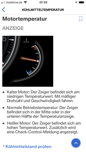

In der Bedienungsanleitung steht zu der Anzeige im KI: "Motortemperatur". Bei vorherigen Modellen wie F10 unf F30 war das als gemischte Öl-Wasser Anzeige betitelt, ich vermute dass dies schlicht zu verwirrend für den Standardnutzer war, daher nun das Symbol "Kühlwasser", mit dem die meisten etwas Anfangen können.
In den UKL Fahrzeugen ist man noch weiter gegangen, dort steht nur "COLD" oder "OK" im Ki. Vielleicht ist das auch die beste Lösung, bei den Asiaten gab es das schon länger.
In jedem Fall könnt ihr der Anzeige und auch insgesamt der Bedienungsanleitung trauen. Solange da "kalt" steht, verhalten fahren und alles ist gut ;)
