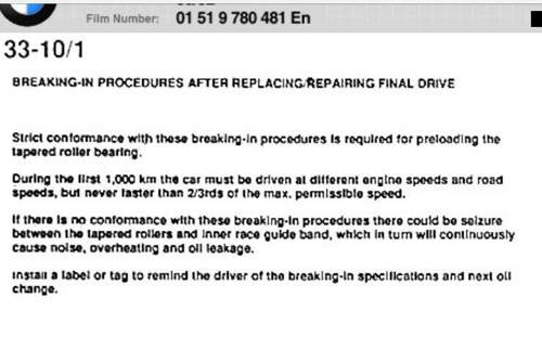

BMW schreibt sogar bei einem Differentialwechsel erneutes konsequentes Einfahren vor, und erklärt auch, warum. Das ist bei einem Neuwagen wohl kaum anders.
Ist es denn so schwer, sich an solche Hinweise zu halten?

Themenstarteram 12. Februar 2018 um 18:13
Oh, da sind es aber dann 1.000 km...

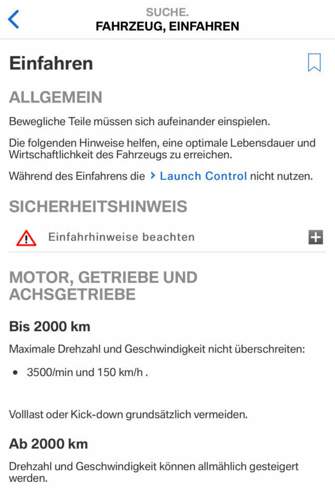

Die BA sagt:
