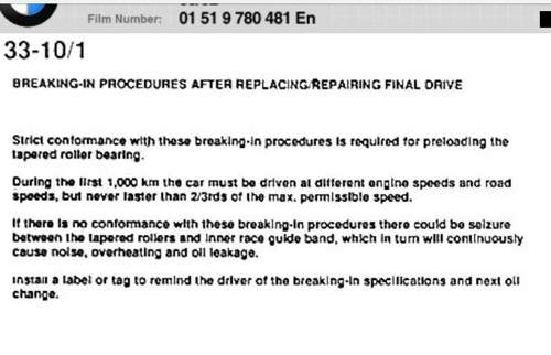

Und an das Handbuch sollte man sich auch halten. Es geht nicht alleine und speziell um das Einfahren des Motors, sondern auch/vor allem um alle beweglichen Teile (Lager) drumherum (Getriebe / Verteilergetriebe / Differential / ...).
Ich habe dies schonma hier irgendwo gepostet, aber sogar wenn BMW ein Diff. wechselt, ist genaues erneutes Einfahren vorgeschrieben (s. Bild)

Das sind "Hinweise", und keine Anweisungen. Das haben wir in einem anderen Fred ("M550i - Fragen und Infos") gerade sehr ausführlich diskutiert. Da gibt es die Fraktion "Beamte", die das päpstlicher als der Papst sehen, die Fraktion "was soll's", und diejenigen 90% mit gesundem Menschenverstand irgendwo dazwischen, die wahrscheinlich instinktiv richtig liegen.
