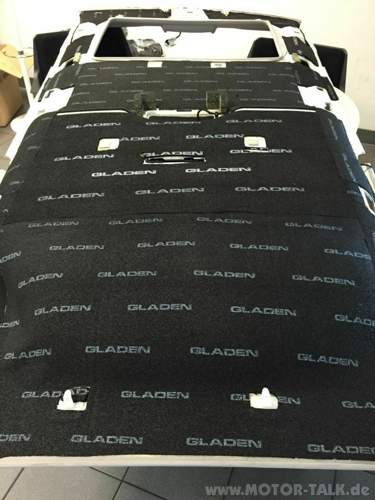

ich habe meinen Himmel am WE mit Gladen Aero Foam gedämmt. Ergebnisse kann ich erst in ein paar Wochen wiedergeben.
Grüsse
Alex
Himmel-daemmung
da ich das Glasdach habe wird das nicht viel bringen, da ja die Öffnungen im Verhältnis doch sehr groß sind. Ansonsten kann ich mir da einen sehr guten Erfolg vorstellen, besonders beim T-Modell. Bei mir sind die Windgeräusche vom Dach diejenigen die man am Meisten hört.
Sieht bei Alex sehr professionell aus!
