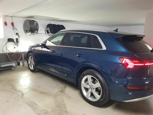

Das mitgelieferte Ladesystem im e-tron kann zur Zeit 11kW dreiphasig!
Wenn demnächst die 22kW Option zu bestellen ist (zweiter Ladeanschluss rechts am Auto ist immer noch eine weitere Option!) wird das mit dieser 22kW Option mitgelieferte Ladesystem 22kW können. Ebenso wird das dann mitgelieferte ca 6m lange Typ2 - Typ2 Kabel dann auch etwas dicker da es 22kW kann. Ich habe schon ein 7,5m langes Typ2 Ladekabel mit 32A (22kW) gehabt, das mitgelieferte 16A bzw vermutlich 20A Kabel ist um einiges handlicher.
Ich habe den go-e Charger daheim, und selten unterwegs, seit fast 2 Jahren in Betrieb und bin hoch zufrieden da ich mit dem viel mehr machen kann wie mit dem mitgeliefertem Ladesystem. Das Ladesystem von Audi bleibt dort wo es hingehört, ins Auto für den absoluten Notfall unterwegs..
Norbert
Edit: Ich habe grade noch mal Fotos von dem mitgeliefertem Ladeequipment gemacht, das blaue Mennekes Kabel mit 7,5m und 6mm² hatte ich schon vor dem e-tron, der Rest liegt bei. Das Typ2 Kabel hat 5 mal 2,5mm²
E-tron 11kW Ladesystem
E-tron mit go-e Charger
