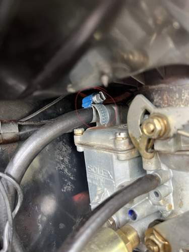

Für euch ist das sicherlich eine Lachnummer - für mich eine absolute Heldentat! Folgendes geschah.
Ich fahre heute mit dem Alltagskäfer auf die Arbeit. Auf der Autobahn spüre ich plötzlich, dass er gar nicht mehr zieht. Ich drücke vorsichtig noch mehr Gas - passiert nichts. Dann kommen aus dem Auspuff ein paar leisere Schüsse, dann ein richtig lauter Knall von einer blauen Wolke begleitet, dann noch ein paar, mal leisere, mal lautere. Insgesamt vielleicht 10. Jetzt geht der Motor aus - zumindest jetzt leuchten die beiden roten Lämpchen auf. Es war zu laut (Fenster auf), um den Motor zu hören. Ich werde langsamer, keine Nothaltebucht - ich bin ein paar hundert Meter von dem Abbiegestreifen auf die andere Autobahn. Ich rolle auf dem Standstreifen und auf dem allerletzten Meter bevor er zu Ende ist und die Abbiegespur daraus wird, halte ich an. Ich starte den Motor. Nix. Nochmal. Nix. Ich überlege, was ich mache: die zwei ersten Gedanken: meinen Spezi anrufen, von dem ich jetzt lediglich ca. 1.5 km Luftlinie entfernt bin oder HUK anrufen und sich zu ihm abschleppen lassen. Ich beschließe, dass ich erstmal selber gucke - Hilfe holen kann man ja immer. Dumm nur, dass ich auf der Autobahn stehe, das war immer mein Horrorszenario. Ich würde lügen, wenn ich sagen würde, dass ich ganz locker war. Ganz im Gegenteil. Aber ich schalte den Warnblinker ein, schicke Nachricht in die Firma „habe Panne, schaffe nicht zum Meeting“, mache den Motordeckel auf und gucke. Bevor die Augen was sehen, riecht meine Nase Benzin. Und zwar frisches Benzin. Mein erster Gedanke - Schläuche undicht. Die habe ich ja im Dezember alle getauscht, vielleicht habe ich einen Fehler gemacht. Ich blicke erst mal unter den Käfer unter dem Tank und auch hinten links - nichts tropft. Schon mal gut. Ich inspiziere die Schläuche im Motorraum. Keine Leckage. Aber es stinkt. In diesem Moment habe ich es mir so erklärt, dass mit diesem Knallen unverbrannter Treibstoff rausgeschossen wurde. Dann gucke ich weiter und was sehe ich? Der Flachstecker von der Zündspule baumelt in der Luft! In Aufregung habe ich die Sicherheit verloren, auf welcher Zunge an der Zündspule er war (das war so ein „Abzweiger“), also hole ich auf dem Handy ein Foto und bin nun sicher. Ich stecke ihn und er rutsch quasi von alleine. Also Zange aus dem Werkzeugkoffer geholt (habe ich immer dabei) und etwas zusammen gequetscht. Jetzt kommt er sehr stramm auf die Kontaktzunge. Ich starte den Motor und er LÄUFT! Mann, ich fühle mich wie ein Halbgott! :) Zum ersten Mal habe ich eine K.O.-Panne selber behoben, so dass ich weiter fahren kann! Ich renne und hole das Warndreieck, Nachricht „ich fahre wieder“ und fahre weiter. :)
Auf der Arbeit angekommen mache ich den Motordeckel auf, weil mich der Geruch vom frischen Benzin von vorhin wurmt. Ich rieche das auch im Innenraum etwas. Nicht nur heute, sondern auch letzte Zeit. Aber ich sehe nichts. Auch bei vorherigen Kontrollen nichts. Wollte den Deckel schon zumachen und in letzter Sekunde sehe ich einen Tropfen von der Anschlussstelle am Vergaser heruntertropfen. Später noch ein paar. Sofortmaßnahme: Küchenrollenpapier reinstopfen, damit es nicht auf den heißen Motor kommt. Luftfilter ab. Ich schaue mir den Schlauch genauer an und mir fällt sofort auf, dass die Schelle den Schlauch nur an zwei Punkten drückt, an den zwei quer dazu nicht. Man sieht da einen kleinen „Spalt“. An diesen Stellen drückt Benzin raus, wenn ich den Schlauch mit den Finger zusammendrücke. Ich kontrolliere die Schraube an der Schelle. Sie lässt sich drehen. Also drehe ich kräftig rein, aber nicht wie ein Ochse. Jetzt kommt nichts mehr raus. Zur Kontrolle lasse ich das Papier drin und kontrolliere es nach ca. 2 Stunden und natürlich vor der Fahrt nach Hause. Trocken. Also fahre ich. Natürlich ohne Papier, damit es sich nicht befreit und vom Gebläse eingesaugt wird. Habe schon solche Geschichten gehört.
Ich weiß, dass diese Schelle scheiße ist, aber ich habe keine besseren gehabt. Jetzt werde ich auf jeden Fall welche kaufen, die gleichmäßig rundum drücken.

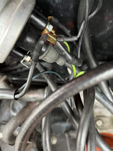

Zündspule
Vergaser

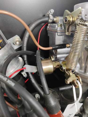

Glückwunsch und noch nen Tip, besser dritte Klemme an die Spule montieren anstatt von einem vorhandenen Kabel abzugehen, dann gescheite "Schuhe drüber" dann biegen die sich nicht auf.
Das gebogene Rohr vom Vergaser zum Verteiler hat den Sinn, das kein Benzin vom Gaser in die U-Druckdose laufen kann das fehlt auch ;-)
LG Jürgen

@HD_Juergen schrieb am 29. März 2023 um 22:12:38 Uhr:
Danke Jürgen! Jetzt wo Du es sagst, fällt mir ein, dass mir GLI es schon vor einem Jahr gesagt hat! OK, wird gemacht.
ich klemme immer 1 Kabel das kommende vom Zündschloß an die Spule. Dann die "abgehenden" für Leerlaufabschlatventil und Startautomatik und Rückfahrscheinwerfer auf eine Klemme dann hast du an der Spule nur zwei Stecker ;-) und nicht so viel gefrickel.... jede Klemme ist ein Fehlerquelle.

Der Jürgen zeigt da einen einzelnen schraubbaren Steckverbinder. Positiv :)
Noch positiver: es gibt diese Steckverbinderzungen auch als 2-fach und 3-fach Verbinder in einem Stück, im Extremfall sogar als Stern. Ebenfalls positiv... und du findest sie bereits an deiner Zündspule, nur einseitig ungenutzt. Trotzdem sehr Positiv :)
Diese Adapterstecker von dir sind zwar kein echter Müll, die kann man schon hernehmen, aber sie werden allesamt irgendwann locker und sie sind allesamt bis auf wenige Ausnahmen aus Messing Dünnblech. Von Korrosion über Wackeldingsbums bis zum Abfallen ist dann alles möglich... Negativ :(

Nochmal das Thema Kabeln/Zündspule.
Hier wurde mehrfach die Verkabelung an der Zündspule kritisiert. So wie ich es erkenne, habe ich dort so einen Abzweiger:
https://www.kabel-schmidt.de/.../...e-6-3mm-0-5-1-0qmm-mit-abzweig?...
Das sollte man eben nicht tun, oder? Stattdessen lieber zwei solche Dinger:
https://www.kabel-schmidt.de/.../...erbinder-mit-steckanschluessen?...
und jedes Kabel einzeln aufstecken?
