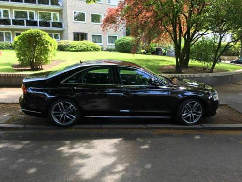

Hallo Leute
Fahre jahrelang bmw mir gefällt der Audi A8 2014 Matrix LED
Werde mir morgen einen angucken und eventuell kaufen !
Wollte fragen wann soll ich beachten ?
Danke in voraus
Lg

Benzin, diesel, motor?
Themenstarteram 7. Februar 2018 um 19:38
Oh entschuldige
3,0TDI 258 ps
Rasseln beim Kaltstart (kettenspanner). Haben fast alle Audi motoren mit Kette, aber darf nur sehr kurz zu hören sein (1,2 sek).
Der 3.0 TDI im 4h ist weiterhin unverlässig. (War im A8 4E und A6 4F problematisch wegen u.a. die Injektoren).
Im allgemein gibt es meiner Meinung nach beim A8 4H nur wenig Probleme, vielleicht nur ein paar kleine Sachen (z.B tankdeckel verschliessung)

Nabend :)
Ich Klinke mich hier mal ein. Ich komme aus dem 4G Lager nebenan, und möchte jetzt demnächst zu euch hier rüber wechseln :)
Momentan fahre ich einen A6 4G bj 2011, 3l 204Ps (Chip auf 297ps) Handschalter -,-
Der Wagen hat jetzt knappe 255t runter und soll an meine Freundin gehen. Ich leibäugel mit dem A8L 4,2L TDI aber habe dazu noch ein paar Fragen vorbereitet:
1. Gibt es im A8 FL auch diese Navi Karte im Tacho wie beim A6 FL ?
2. wo liegt der A8 4,2 Steuerlich ? Da er Euro 6 hat vermute ich so in dem Dreh vom A6 3l mit Euro 5? (330€)
3. ist der 4,2L „robuster“ als andere? Bekannte Probleme? Kettenrasseln ? Zickender Wandler ?
4. sind die angegeben 7,5l durchschnittlich realistisch ? Mit wieviel fahrt ihr, wenn ihr sinnig fahrt?
5. Matrix LED.... verlässlich oder bekommt ihr oft Lichthupe?
Meiner hat ja nur den billo FLA, der ist manchmal sehr ignorant. Das Matrix Licht aus dem 4G FL konnte ich schon testen, fand es aber auch nicht soooooo verlässlich. 2 mal Lichthupe auf 14km. Kommt natürlich auch immer auf den Gegenverkehr an. Die mit 2 Teelichter vorne drin machen die meiste Lichthupe. Eure Erfahrung ?
Zu Punkt 1 nein gibt es nicht der A8 hat im FL immer noch das alte 3G Plus wie im VFL sodas es auch keine Karte im FIS gibt.
2. lässt sich selbst beantworten durch online Rechner.
3. robust sind alle Motoren wenn sie gepflegt worden sind, kenne auch Fälle von Problemen beim 4.2 TDI.
4. kann man nie richtig beantworten jeder hat seine eigene Fahrweise.
5. bei meinem VFL mit Automatischer leuchtweitenregulierung, im Grundprinzip das selbe wie Matrix nur mit Xenon und das die Autos nicht ausgespart werden, funktioniert es sehr zuverlässig wie ich finde.
