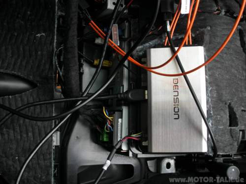

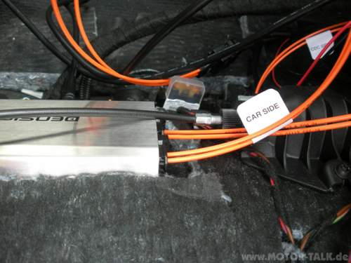

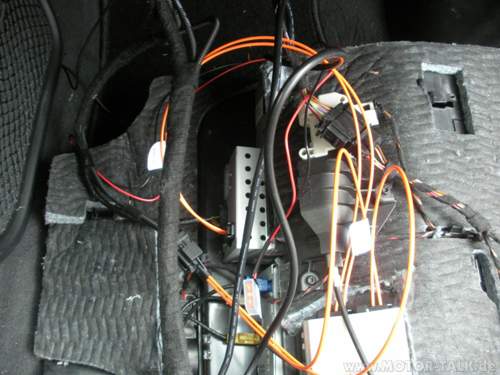

hierbei einige bilder,
Dscn4445
Dscn4446
Dscn4447
XXXX

hab den fehler gefunden, strom wurde falsch abgezweigt vom wechsler! ;)
bei mmi basic plus mit navi (cd) und 6fach wechsler kann wechsler erhalten bleiben, lt. beschreibung mmi basic verbauen, lässt sich dann mittels schalter auf chinchanschlussbuchse umschalten zwischen wechsler und gateway.
das einzige was mich stört die dazugehörige bluetooth fse geht von der lautstärke her nur sehr leise, aber gateway funktioniert top, wurde mit aux, usb und ipod getestet!
sehr empfehlenswert!!!
mfg. audi-09
