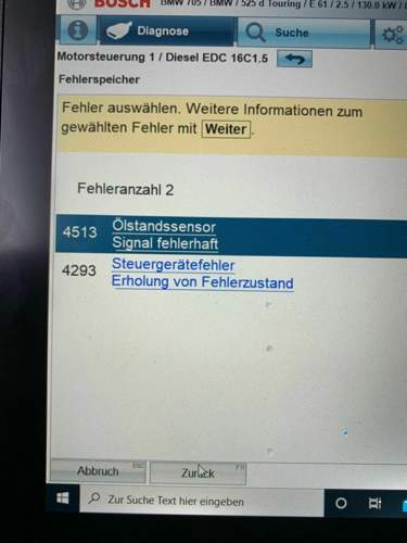

Ja die sind noch da.
Auch ein Symbol im display (Fahrzeug mit Paragraphen) ist jetzt aufgetaucht.
Ich werde morgen mal den Tester mitnehmen und dann setz ich mal ein Bild vom Speicher hier rein.
