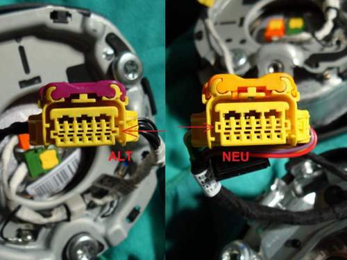

Ich weiß nicht, wie es beim RS6 Lenkrad ist aber der TT Airbag Stecker ist definitiv anders.
Genau das ist das Problem, jemand ne Lösung?

Du musst das Kabel vom normalen (vorherigen) Lenkrad verwenden. Die Stecker am Airbag und in Richtung Wickelfeder sollten passen, oder?
Einzig der Kontakt für die Hupe ist beim TT wohl anders. Musst du unter umständen am Kabelbaum anpassen.
Kai
am 10. Juni 2010 um 18:35
Ja, genau so habe ich das bei mir auch gemacht ;)
Hier mal noch ein Bildchen.
Der FL Start/Stop ist auch gleich eingezogen.
Bild-1
Bild-2
