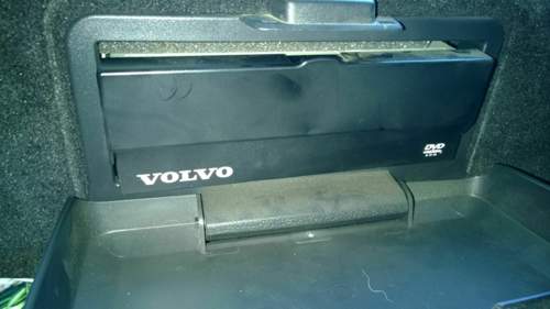

Welche Voraussetzungen müssen vorhanden sein?
natürlich ein RTI - aber NUR das DVD RTI mit dem 16:9 Display.
erkennbar am Display selbst und am DVD Rechner im Kofferraum hier steht DVD-Rom drauf.
evtl. weiß jemand ab welchem MY das DVD navi verbaut ist?

1. Entfernen der Kofferraumklappen Abdeckung, ca. 10 Klipse mit einem Schlitzschraubendreher und Gefühl gar kein Problem.
2. Navi Abdeckung im Kofferraum rechts Entfernen.

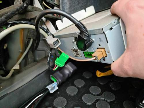

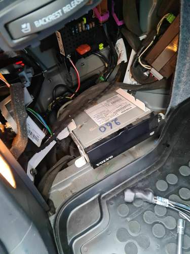

3. Den Navireceiver mit 3 Schrauben an dem Weißen Gestell lösen, Der Kabelsatz passt Plug and Play

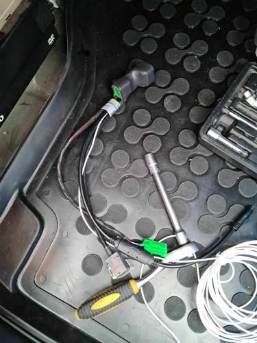

4. Kabel verlegen
mit ein bisschen WD40 kommt das Kabel sehr einfach durch die Fahrzeug Stöpsel. Ich habe mich hier am Kabelbaum der Heckklappe orientiert. In den Fahrzeugkabelbaum passt das Kabel beim S60 leider nicht.
Die Kabel habe ich zuerst alle sehr Locker verlegt und zum Schluss erst auf die Richtige länge gebracht.
https://i.ebayimg.com/00/s/MTYwMFgxMjAw/z/i0oAAOSwAp1fsm0o/$_10.JPG
https://i.ebayimg.com/00/s/MTYwMFgxMjAw/z/bcQAAOSwBL9fsm0g/$_10.JPG

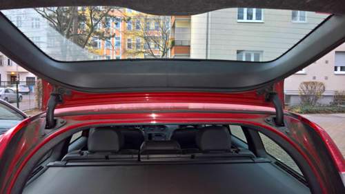

5. Montage Kamera
Bei diesem Teil habe ich am längsten gebraucht.
ein 8mm Loch an gewünschter stelle bohren. Ich habe versucht relativ mittig zu kommen.
Vorher Schalter für die Heckklappe und die Kennzeichen Beleuchtung entfernt.
https://i.ebayimg.com/00/s/MTIwMFgxNjAw/z/d60AAOSwYc5fsm0l/$_10.JPG
https://i.ebayimg.com/00/s/MTIwMFgxNjAw/z/mxQAAOSwZ-5fsm0j/$_10.JPG

Heckklappe V70 Scharniere
Volvo DVD Rom

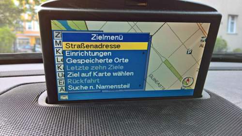

Navi Display
Themenstarteram 16. November 2020 um 14:24
ja das ist ein 16:9 . die anderen Displays sehen vom Format aus wie ein alter röhrenfernseher 4:3

Bei deiner heckklappe sieht es eigentlich ganz gut aus , das ganze Plastik muss halt nur ab . die durchführung am schanier sollte ohne probleme klappen da ist genug Platz.

Hab nachgesehen, DVD steht auf dem Laufwerk im Kofferraum.

Die neuen Kabel werden an die alten Kabel angesteckt, oder wird das DVD-Laufwerk totgelegt?
Also quasi, wie wird die neue Steckverbindung hergestellt?
