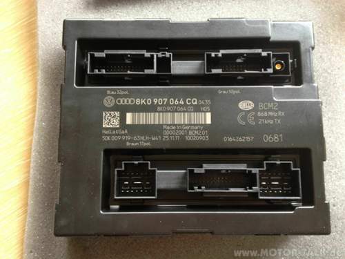

Nagelneu 😉
Img-1275
Habe nur sorge das nach dem Update des Komfort STGs irgendwas nicht mehr funktioniert nachdem über den svm Code die aktuelle SW installiert wurde...
Meinst du es macht sinn den Versuch zu starten die SW mal auf den neuen stand zu bringen oder gleich tauschen?
wenn er das SVM Update macht dann ist es auch für deins freigegeben
ok werde berichten am 13 wenn ich das update bekomme hoffentlich gehts dann 😁
in meinem ist 8K0 907 064 CP verbaut.. Klappt es damit oder brauche ich zwingend CQ Weil CP wurde lt. Etka durch CQ ersetzt.
einfach mal freischalten wie in meinem blog beschrieben wenn du die fehlermeldungen der antennen nach einer stelldiagnose der antennen bekommst sollte es funktionieren ;-) dann sieht du auch gleich ob du 2 oder 3 antennen benötigst ;-)
