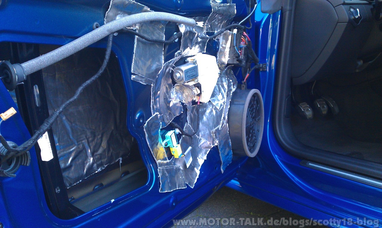

Ich werde das in nächster zeit korrigieren dann werde ich von der neuen Position Bilder machen und diese mal online stellen 😉
Jo glaube ich währe nicht schlecht, weil wenn man mit Google nach Einbaupostion Keylessantennen sucht, findet man nur dein Bild am Montagedeckel ^^
Ja das hatte ich auch gefunden damals und daher dachte ich das es die originalposition wäre 😁
ich hatte hier irgendwo schon mal bilder davon gepostet meine sogar von meinem
oder sie müssten bei mir im blog sein wo ich die Tür gedämmt hatte
Stimmt du hast recht! Ist gerade noch eben ganz links zu sehen 😁 TOP
http://data.motor-talk.de/.../imag0366-5707741768122588258.jpg
EDIT: Hier nochmal gekennzeichnet!
Imag0366-5707741768122588258
yes .. genau das
Dann ist die Änderung auch schnell zu machen. Werde das bei mir einfach um 20 cm verlängern und fertig schon ist es we original von daher ist das ein geringer Aufwand und alles sitzt dann auch an der richtigen Stelle 😎
