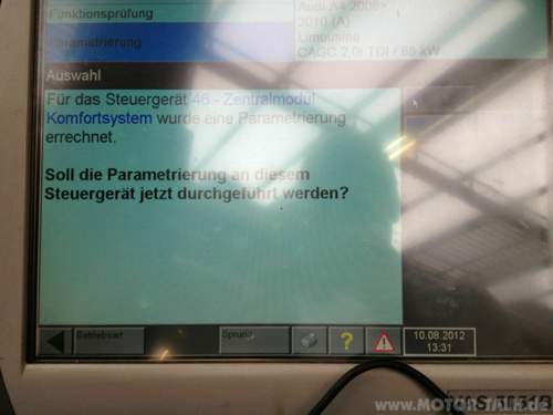

Hab da mal ne dumme Frage ....
Warum eigentlich Soll/Ist Vergleich ??
Habe ein Stg welches aus einem 2010 A5 Coupe stammt (mit werksseitig Kessy)
Beim Test ob dieses Stg funktioniert (eingebaut) habe ich alle codierungen angepasst ...
Also sollte jetzt eigentlich nur noch die Wfs und Schlüßel angepasst werden (leider beim Freundlichen)
Wann wie wo wird da ein Soll/Ist vergleich gemacht --> dann sind doch alle anderen Codierungen weg!
und? codierungen in 5min wieder anpassen
für die Rückdoku wird ein SOL-IST vergleich gemacht, da hat er auch "einen" parametersatz geladen, kann natürlich sein das dieser jetzt nicht kessy relevant war (in meinem fall am freitag) sondern für was anderes..
OK also Soll/Ist braucht er für die Rückdoku --> Zur Sicherheit einen frischen Scan machen damit ich dann die Änderungen wieder setzen kann.
Der parametersatz kann eigentlich nicht für Kessy sein da der Server ja nix davon weiß
Ich Tausche ein 8K0 907 289 A gegen ein 8K0 907 064 AE --> macht er da auch eine richtige Rückdoku?
wie gesagt, ich hatte das am fr zum ersten mal das er es rückdokumentiert hat (sonst immer nur 1 zu 1 tausch) ohne soll ist und ohne rückdoku / parameter laden
wird nicht rückdokumentiert und auch Parametersatz und Codierung bleiben unverändert beim Soll/Ist-Vgl., da dass "AE" nicht in die "Ahnenreihenfolge" des "A" passt. (Stg wird vom SVM als zu prüfendes Stg ausgeworfen)

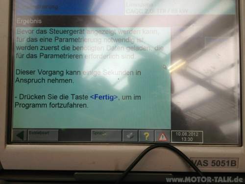

hier die fotos
- ganz normal unter STg. anpassen (nicht ersetzen) gegangen; bzw. WFS instandsetze etc.
