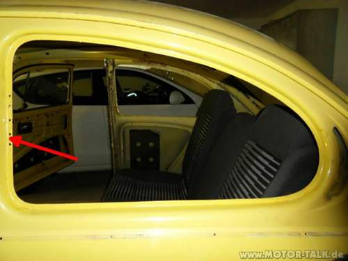

Habe von einem Käfer-Freund ein paar Ausstellfenster für hinten bekommen. Nun möchte ich diese einbauen, aber keinen Schrittfehler begehen.
Gibt es so etwas wie eine Einbauanleitung dafür? Habe hier nichts gefunden im Forum.

Die Löcher brauchst Du entgegen der Anleitung im bugnet nicht bohren, die sind normalerweise schon drin. Also nur etwas suchen unterm Himmel für den Öffner, kann man mit den Fingern aber fühlen. Die in der B-Säule sind versteckt unter dem Himmelsrand.
Habe sie bei meinem 68er auch eingebaut. Alle Bohrungen waren bereits vorhanden.🙂

..habe heute die Fenster eingebaut, zwar hatte ich keine Bohrungen, aber es hat dennoch gut
funktioniert.

Hat meine 73er 1303 Limosine die Bohrungen bereits ebenfalls? Hat die Ausstellfenster beim 03 schon mal jemand eingebaut?

Ja, die Bohrungen sind bereits vorhanden.
Ich habe die Ausstellfenster bereits gekauft, jedoch noch nicht eingebaut.

da ich ebenfalls mit dem Gedanken spiele hinten Ausstellfenster einzubauen und auch nen 73er 1303 habe, wie erfühle oder ertaste ich die Löcher? Im Moment ist da ja noch überall Himmel...

Am besten geht es mit einem (sauberen) Kreuzschlitzschraubendreher. Damit an den stellen entlang suchen, bis Du die Löcher gefunden hast.

sind auch die Bohrungen an der B-Säule vorhanden?
Da würde ich nicht so gerne rumbohren.
