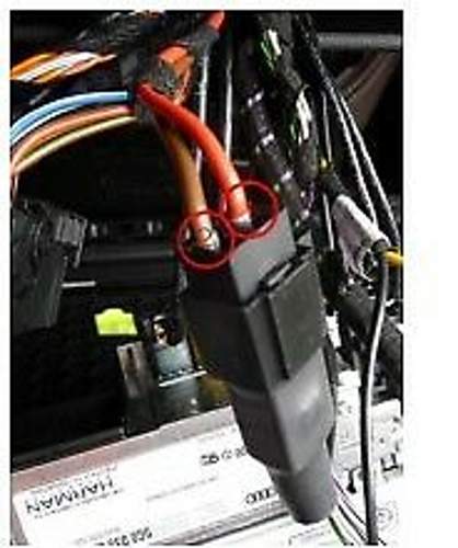

@Chrisru79
definitiv rot auf geld
und
schwarz auf braun
das steht so in der anleitung nicht drinnen. Ich wundere mich warum der fehler nicht öfter auftritt
ich rede von dem stecker (bild im anhang)
die farben und bezeichungen passen dort nicht, da sist aus der .pdf hier im forum rauskopiert. es geht nur um den stecker an sich. das dieser nur 2 mal 2 kabel miteinander verbindet.
ich kann es die tage nochmal fotografieren, es ist momentan nur zu kalt und zu dunkel im auto. Ich habe das radio nur so halb rausgezogen bekommen.
guten rutsch
Das frage ich mich dann auch. Bin ich dann der erste der den falschen Weg gegangen ist? Kann ich mir echt nicht vorstellen. Dennoch danke ich dir für die Hilfe.
Dann kommt am Samstag Versuch rot auf gelb!
Ein guten Rutsch dir 🙂
Hallo und sorry, war etwas im Stress. Ja hat alles wunderbar geklappt. Rot auf gelb war der Schlüssel.
Danke dir nochmals!!
Gruss

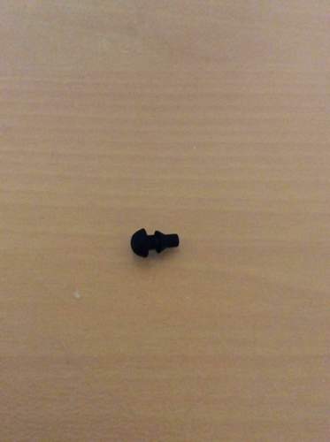

Kann mir vielleicht noch jemand helfen, woher folgendes Bauteil / Dämpfer (aus Gummi) stammt?
Habe es beim aufräumen im Beifahrerfussraum gefunden (siehe Bild)
Martin
@Laubie schrieb am 6. Februar 2016 um 10:55:49 Uhr:
Müsste ein Anschlag Gummi vom Handschuhfach sein...
Hatte ich mir auch gedacht, aber wo genau kommt der dran?
Weiß das noch jemand?

Das ist schwer zu beschreiben... Hinten oben am Handschuhfach. Es dämpft den Anschlag am Armaturenbrett...
wenn du das handschuhfach erneut entkoppelst, dass es komplett aufgeht, solltest du es direkt sehen. meine beiden sind aber auch schon nicht mehr vorhanden. Beim schließen springen die direkt wieder weg. Es geht auch ohne 😁
