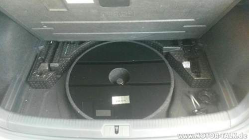

Passt das System auch in den 4-Motion Kofferraum
Nach heute kann ich berichten, ja es passt!
Montage für mich als geübten eine gute Stunde (das erste Helix System).
Einziges Manko am 4 Motion, man kann es nicht ganz gerade montieren.
Denn der Kofferboden ist (wie ich laut Bildern schätzen würde) 1,5-2cm seichter.
anbei ein Bild.
die gepostete Anleitung ist übrigens bedeutend hilfreicher als die beiligende!
Wegen der oft erwähnten Kurzschluss Gefahr, am Besten ist ihr pint die Leitung nach dem auswerfen gleich wieder ein!
viel Erfolg und eine eindeutige Empfehlung!
