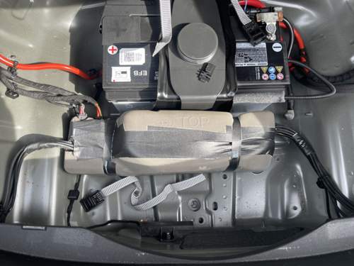

Kofferraum und verpackte Einheit beim Cabrio……weis jemand was da Verpacktes schlummert? Natürlich könnte ich es öffnen muss aber nicht unbedingt sein wenn es jemand weiß …..steht Webasto drauf .
Ef9cf995-a080-4eda-908b-d8b98c317559
Was würdest du machen, wenn da eine Pumpe fürs Verdeck drin wäre?
