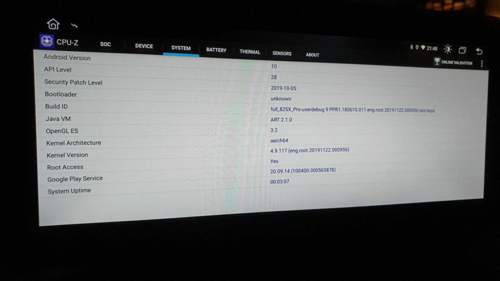

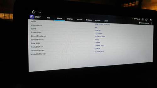

Welches Modell hast Du denn inzwischen oder hast Du noch das hier zu Anfang gezeigte?
@fotom ich nutze das neueste qualcomm gerät mit android 10 und snapdragon 625 prozessor...wireless carplay ebenfalls integriert...falls jemand interesse hat einfach melden
Hier ein video von mir :)

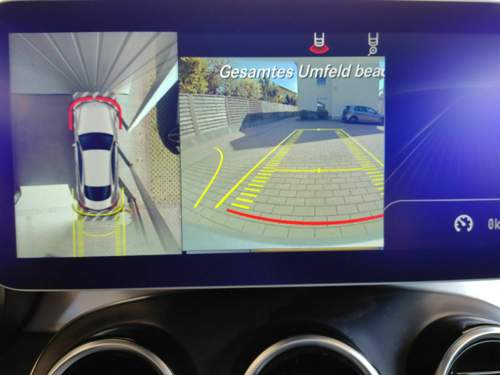

Heute habe ich das neue Display eingebaut. Navifly N600 Plus und fast alles funktioniert auf Anhieb wie es soll. Klar, Kameratyp und Türenanzahl einstellen etc. Ansonsten echt fein. Ich hatte wohl beim ersten mal tatsächlich das Montagsgerät erwischt. Nachher noch das firmware update und gut.
Weswegen ich schreibe:
Die Kamera schaltet sich leider nicht automatisch ein, wenn ich auf R schalte. Da muß ich erst auf die Comand-Oberfläche wechseln.
@onur_selcuk Du hattest etwas vom MCU update gesagt, um den Fehler zu beheben.
Außerdem ist bei mir die Comand-Oberfläche rechts abgeschnitten, lässt sich das mittlerweile beheben?
BG
Img-20200807
@skwisgaar welches auto?
Versuch mal mit schaltung auf manuell zu setzen statt automatisch im erweitert menü
am 7. August 2020 um 13:48
Bzw in den Einstellungen kann man ja auch irgendwo festlegen, ob er Aftermarket RFK nimmt oder die Standard.
Also falls es beim rückwärts fahren umschaltet in einen schwarzen Bildschirm mit Hilfslinien könnte auch das das Problem sein.

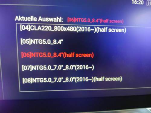

Außerdem passt glaub deine Auflösung des originalen ntg nicht richtig. Da wird doch zu viel am Rand abgeschnitten, oder täusche ich mich!?
Sorry ist ein C205 250d 4matic mit Automatik.
Das System ist auf 360° Kamera eingestellt und passt so.
Die Auflösung bietet Raum für Experimente. Im Moment ist sie auf NTG5.0_7.0"_8.0"(2016~)(half screen). Damit wird die Comand-Oberfläche rechts abgeschnitten.
Wenn ich auf NTG5.0_8.4"(half screen) oder NTG5.0_8.4" gehe, wird nichts abgeschnitten, aber ich habe rechts Streifen.
Auflösung scheint zu passen
Streifen rechts
